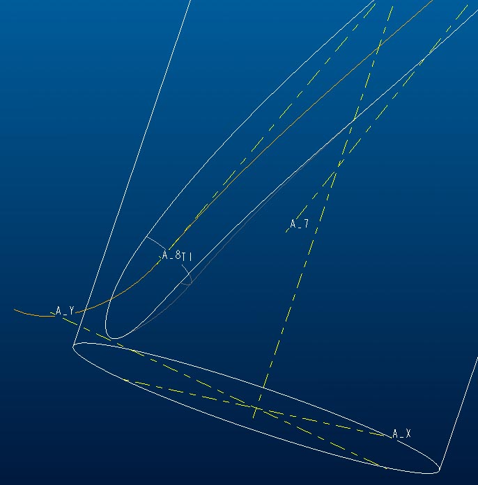

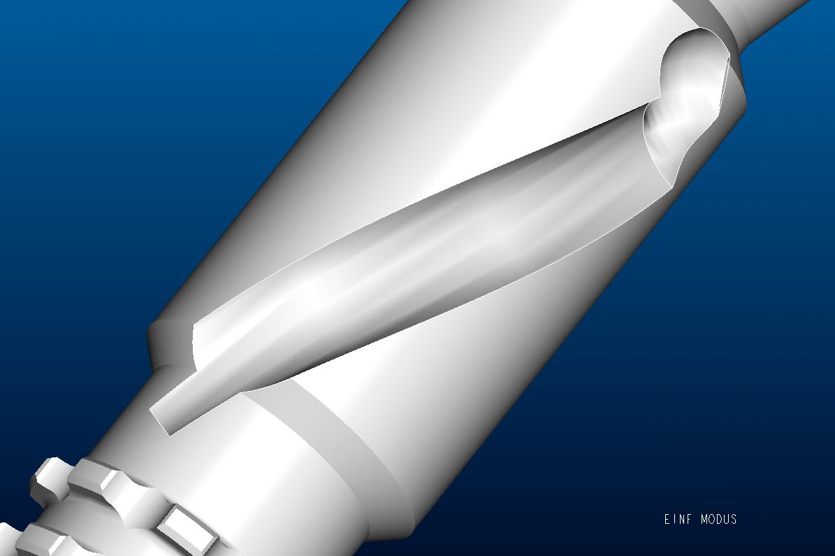

Hallo miteinander,
ich habe folgendes Problem und wäre dankbar, wenn mir einer helfen könnte.
Auf einer Schnecke möchte ic per Spirale einen Materialschnitt einfügen. Rechts oben im angehängtem Bild soll dieser Materialschnitt dann nach außen hin auslaufen. Jedoch macht Pro/E nicht das, was ich eigentlich erwarte, sondern es haut undefiniert ab.
Hat jemand vielleicht eine Erklärung dafür oder kann mir weiterhelfen? Ich wäre sehr dankbar dafür.
Herzliche Grüße und eine besinnliche Adventszeit
Stefela

wow, erklären kann ich das nicht, aber probier doch einen gezogenen Schnitt...!?! Mußte halt nur ne Kurve machen vorher.

Hallo d_niel,
auf den Gedanken kam ich auch schon, jedoch ist es noch relativ leicht eine Kurve so zu programmieren, daß sie eine Steigung von 300 aufweist mit den entsprechenden Durchmesser. Aber dann den Auslauf in die Kurve hineinzubekommen, daß weiß ich nicht, wie man das macht.
Stefela
Stefela
Sorry, wußte ich nicht.
Und wenn du mit Flächen und Kurven dir was zusammen bastelst? Kann aus dem Bild nicht mehr erkennen, aber könnte doch klappen....

Das ist doch sowas wie ein Gewindeauslauf???
siehe http://ww3.cad.de/foren/ubb/Forum12/HTML/004324.shtml

Hi Stefela,
ich hab's mal probiert. Vielleicht hilft dir dieser Weg:
1. Kurve aufwickeln und Schnitt ziehen
2. Pnt_1 auf Kurvenende, Achse (A_8) tangential an Kurve im Pnt.
3. Leitkurve für Auslauf erstellen, Skizzierfläche durch A_8, Pnt_1 und
A_8 als Referenz.
4. Schnitt ziehen an neuer Leitkurve, dafür entstandene Schnittkontur aus 1. verwenden und entsprechend verlängern.
Fertig...
Viel Erfolg!
Felix

Erst einmal herzlichen Dank an alle Vorschläge!
Hallo ffabian1,
Schritt 1 und 2 funktionieren einwandfrei.
Bei Schritt 3 ist es so, daß ich zwar über Kurve erzeugen -> Skizze -> mir meine Leitkurve erzeugen kann, jedoch akzeptiert Pro/E diese Kurve nicht als Leitkurve.
Ziehe ich "händisch", indem ich direkt die Kurve beim Ziehen erzeuge, so bricht mir Pro/E die Erzeugung des KE's, nachdem ich den Schnitt erzeugte.
Wäre nett, wenn du mir da noch einmal Hilfe leisten könnstest.
Stefela

Hallo Stefela,
sorry, konnte dir gestern nicht mehr antworten.
Anbei meine Datei. Steigung stimmt natürlich nicht, aber für's
Prinzip tut's.
Wichtig ist bei Punkt 3, dass der Startpunkt am Ende der Spirale
liegt und du bei der Schnitterzeugung darauf achtest, dass sich der
Schnitt nicht selbst durchdringt.
Melde dich, falls es nicht hinhauen sollte.
Schöne Grüße!
Felix

Morgen,
vielleicht noch ein kleiner Tip von mir für die Leitkurve:
wenn man das Auslaufstück nicht nach bestimmte Vorgabe machen muss, kann man so machen: erzeuegen eine Helixfläche->erzeugen Fläche->Eckverrundung und benutze dann diese Flächenberandung als Leitkurve, das geht schneller.

Hallo Felix,
herzlichen Dank für deine Hilfe. Das Teil hat mir sehr geholfen.
An DCN: Danke für den Tip, jedoch muß der Auslauf eine bestimmte Form haben, trotzdem sehr interessant.

Oder einfach einen Auslauf bei der Spirale hinzufügen

Hallo Alois,
gerade das hab ich ja versucht (siehe Bild erster Beitrag), jedoch kam dann dieser Versatz. Jedoch habe ich die Leitkurve im Körper skizziert und nicht auf dem Körper. Ich werde jetzt einmal probieren, ob das andersrum funktionert. Danke!
Stefela
PS: Ich hab's jetzt versucht, und das ist tatsächlich die sauberste Form. Noch einmal Danke!

Evtl ein Problem der Ausrichtung des Schnittes nicht auf die Körperfläche sondern nur auf die Leitlinie

Original erstellt von anagl:
für stefela'Zweck ist das natürlich am besten geeignet!!!
mein Tip stammt aus ähnliche Anwendung: Drehschenkelfeder, der Schenkel ist am Ende auch noch gekrümmt. Da ist mit Flächen besser, einfach verlängern tangential, und Eckverrundung.
