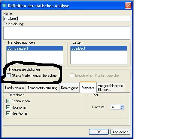

Hallo Leute,
habe heute zum ersten Mal eine Analyse mit MECHANICA durchgeführt und bin auf zwei verschiedene Lösungen gestoßen. Ich bin mir jedoch nicht im klaren, welche der beiden Analysen „richtiger“ bzw. realitätsnäher  ist. Im Anhang ist ein Foto beigefügt welches die mysteriöse Einstellung zeigt.
Kann mir bitte wer helfen?
Danke, Thomas

Moin moin!
Große Verformungen sind nur für Adaptive Einschritt-Konvergenz
(SPA - Single Pass Adaptive) für lineare statische Berechnungen
erlaubt (kein Kontakt). Dabei sollte man aber nur mit "großen
Verformungen" rechnen wenn ausschließlich Solids verwendet wurden.
Ich hoffe das hat weitergeholfen...
Christian alias Paco25

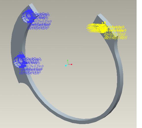

Im Anhang befindet sich der Teil den ich Berechnen soll;
Es handelt sich um einen einzigen Teil des aus Messing besteht.
Die Verformung beträgt in etwa 2cm (Der Teil ist in etwa 10cm groß)
Aus deiner Antwort schließe ich, dass ich die Funktion "Starke Verformung" deaktivieren muss. Stimmt das?

Hi!
Wie oben schon gesagt geht nur bei Single Pass Adaptive (SPA)für
lineare statische Berechnungen ohne Kontakt. Wenn Du irgendwelche
Messgrößen definiert hast und Dein Ergebnis gegen 5% konvergiert
geht das sowieso nicht mit der SPA sondern nur mit der MPA, von daher
würde ich das Kästchen ausgegraut lassen und ohne "starke
Verformungen rechnen" aber bei einem so einfachen Bauteil...probiers
halt mal aus...wir der Unterschied nicht groß sein.

hallo thomas,
ich würde dein teil schon mit großen verformungen rechnen.
denn wenn dein teil sich ca. 2cm verformt ist der einfluss auf die steifigkeitsmatrix nicht mehr vernachlässigbar klein.
du wirst also meiner meinung nach mit dieser option zu besseren ergebnissen kommen.
