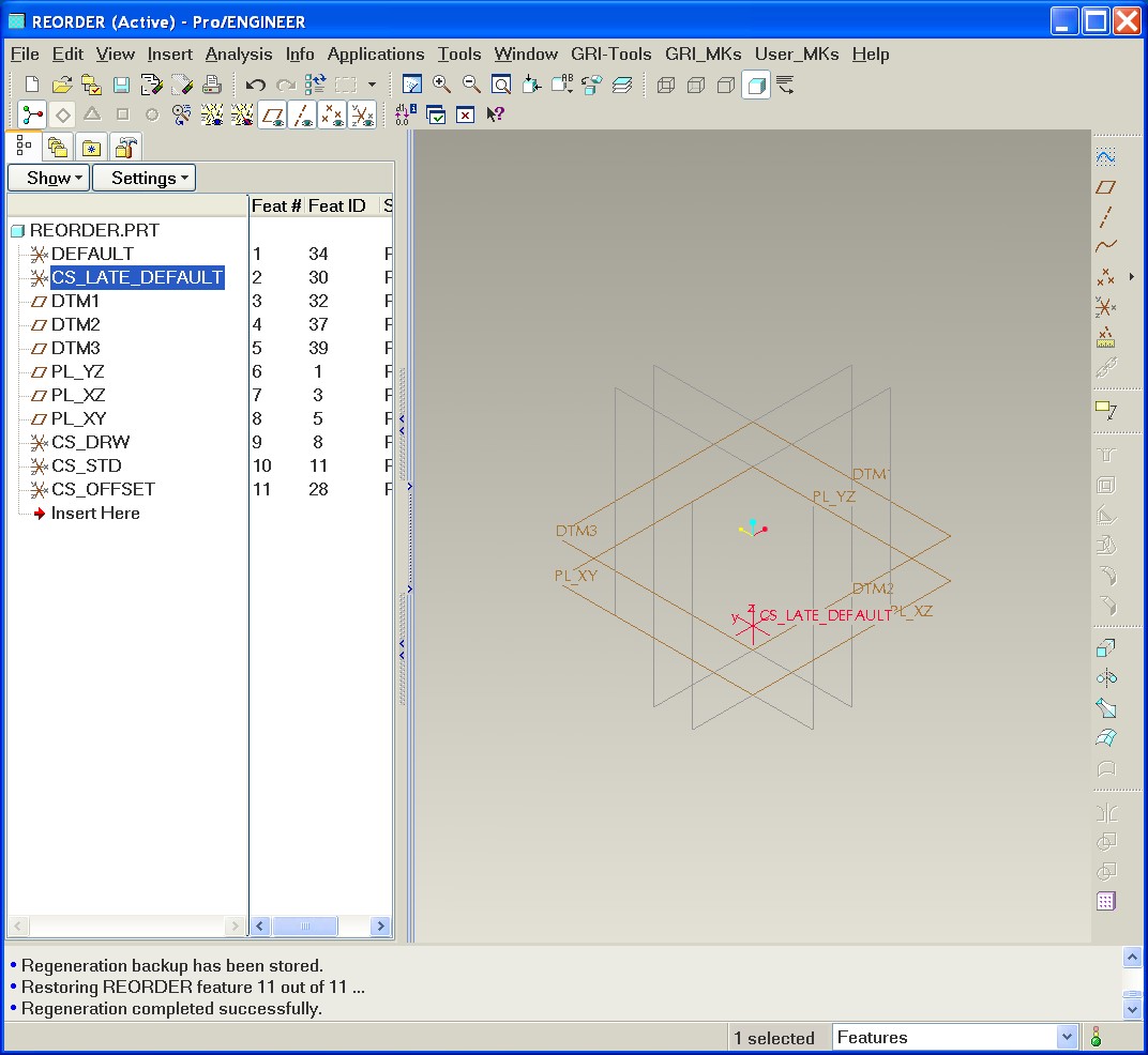

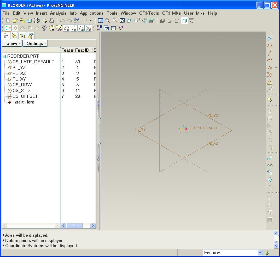

ehlers
Beiträge: 1432
Registriert: 05.11.2001
Pro/E 14-2001 WF1-5
erstellt am: 19. Nov. 2004 09:21    Editieren oder löschen Sie diesen Beitrag!  <-- editieren / zitieren -->   Antwort mit Zitat in Fett Antwort mit kursivem Zitat    Unities abgeben: 1 Unity (wenig hilfreich, aber dennoch)2 Unities3 Unities4 Unities5 Unities6 Unities7 Unities8 Unities9 Unities10 Unities Nur für K_H_A_N 10 Unities + Antwort hilfreich
Das Einfügen von KEs vor das erste KE geht, wenn auch schwierig.
Modelplayer starten, auf Anfang gehen, Beheben und dann im Fehlermodus Konstruktionselement umdefinieren, KE erzeugen.
Ich bin mir ganz sicher das danach das StartkE wieder am Anfang steht aber das neue KE sich umreihen lässt.
Jürgen
PS ich prüfe es mal schnell noch.
Modellplayer starten,Modell beheben, Konstruktionelement unterdrücken, Ebenen erzeugen, Erstes KE zurückholen, Erstes KE umreihen fertig.
Geht nicht gibts nicht
[Diese Nachricht wurde von ehlers am 19. Nov. 2004 editiert.]

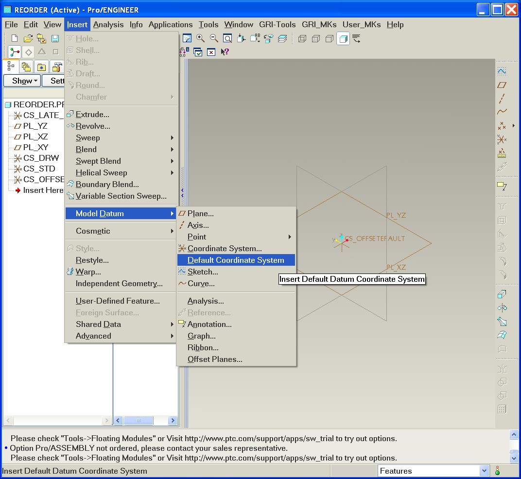

erstellt am: 19. Nov. 2004 15:38    Editieren oder löschen Sie diesen Beitrag!  <-- editieren / zitieren -->   Antwort mit Zitat in Fett Antwort mit kursivem Zitat    Unities abgeben: 1 Unity (wenig hilfreich, aber dennoch)2 Unities3 Unities4 Unities5 Unities6 Unities7 Unities8 Unities9 Unities10 Unities Nur für K_H_A_N 10 Unities + Antwort hilfreich
@K_H_A_N
Ich habe so eine Ahnung, wie Dein Modell durcheinander gebracht wurde. IMHO kannst Du mit Pro/PROGRAMM auch KEs umreihen - Cut'n'Paste mit dem Notepad !
Damit solltest Du es auch wieder aufgeräumt bekommen.
PS: Die Default CS und Offset Datums lassen sich in WF2 nur über Menü erzeugen.
PPS: Ich kann im Modellbaum zwar nichts vor das erste KE schieben - ich kann aber das erste KE nach unten ziehen
