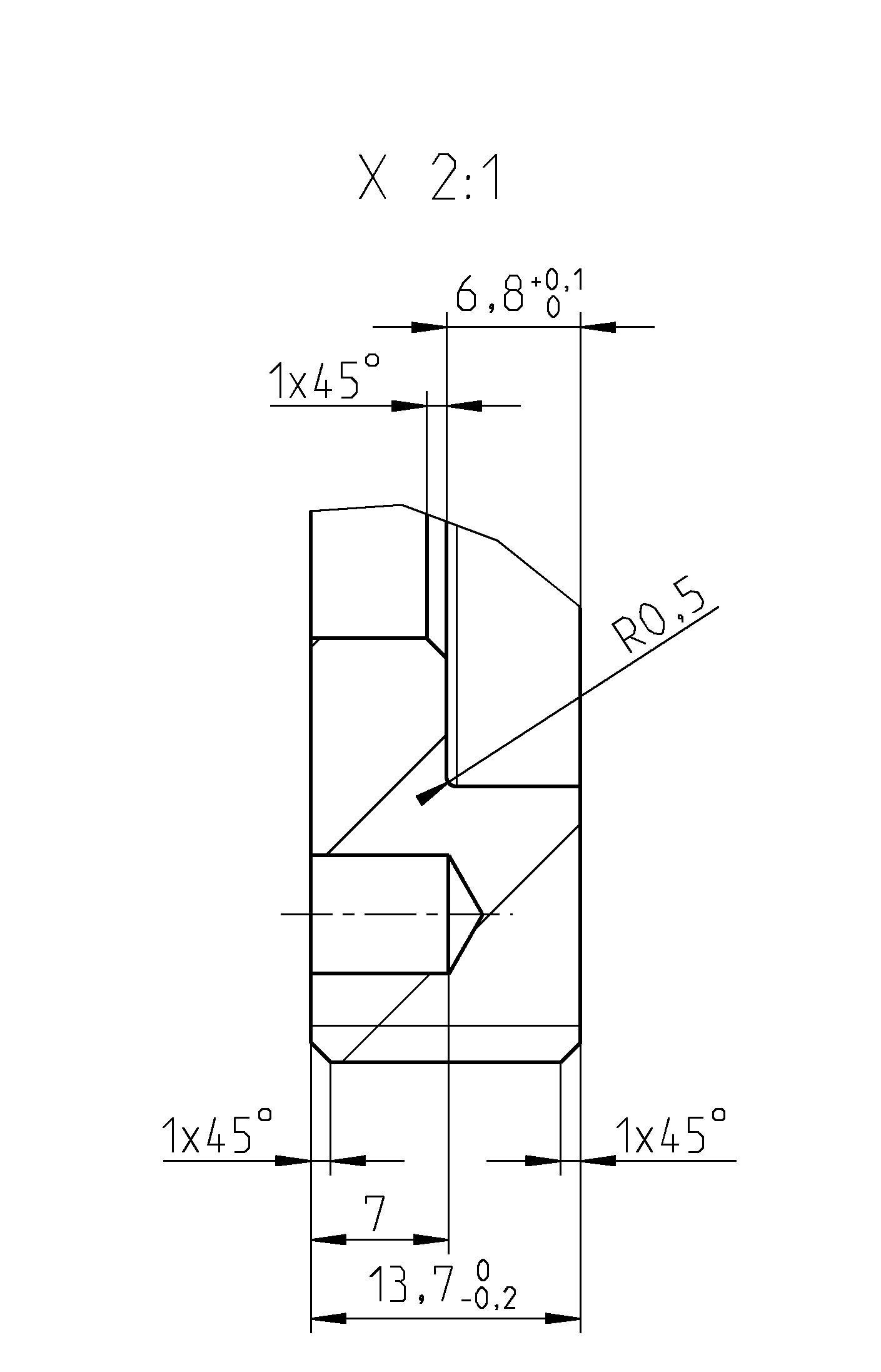

hallo zusammen,
wenn ich in einer zeichnungsableitung radien bemaße werden diese auf dem bildschrim richtig dargestellt.
beim ausdrucken der zeichnung jedoch, werden diese radien pfeile völlig falsch dargestellt (auf dem blatt papier) auf dem bildschirm sieht aber alles noch richtig aus.
was ist das und wie kann ich dieses problem beheben?

ich hab vor kurzem auf die WW M220 gewechselt. Damit hab ich zwar eine andere Darstellung beim Drucken und die Darstellung stimmt mit der auf dem Bildschirm überein, aber ´s ist immer noch nicht korrekt (vgl. Bild)

Man kann doch die Pfeile umschalten.

Hallo U_Suess
geht leider nicht. Ich hab mir schon den Finger "wundgeklickt"

Das letzte was mir noch einfällt: Dreh mal das Maß um 180° und ziehe die Maßzahl wieder in den Quadranten und dann schalt noch mal die Pfeile hin und her...

ich habe ähnliches erlebt.
Baugruppe+Zeichnung wurden damals mit V2001-2002180 erstellt.
Dann später mit WF1-2003170 ein PDF erstellt und archiviert. Alles o.k.
Wegen Fehler bei Freiformflächen wollten wir auf WF1-M170 updaten.
Zeichnung wurde nicht verändert, aber PDF hatte mit dieser WV fehlende Masshilfslinien.
Tests mit WF1-M230 verliefen dagegen positiv. PDF ist jetzt wieder o.k. Man bedenke: Die Zeichnung wurde zwischendurch nicht gespeichert. Sie liegt immernoch in der Version 2001-2002180 vor!

die fehlenden Maßhilfslinien sind ein bekannter Bug in dieser Version, ist ab der M180 gefixt
