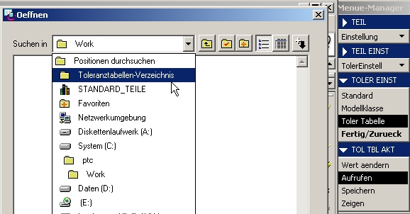

Hi an alle User
hab schon gesucht aber nur hier was gefunden, was mir nicht wirklich weiterhilft. Scheint für Wildfire zu sein.
Also:
Hab ProE2001 und mein Problem ist das ich meine wellen nicht mit klein h tolerieren kann.
Wo kann ich denn jetzt diese Toleranztabelle erweitern? (ProE2001)

(Vor)einstellung->toleranz->alle Tabelle, was da aufgelistet sind, laden. (habe nicht genau im Kopf, aber so soll das gehen)

Hallo Benny,
der verlinkte Beitrag hilft Dir genau so. Allerdings mußt Du die Einstellung in einem anderen Menu suchen. Unter #Einstellungen#TolerEinstell#Laden ... (siehe Bild)

Warum alle? Habt Ihr zu viel Platz auf dem Server? Nutzt Ihr häufig das Toleranzfeld A9 oder x8??? Ich glaube, dabei sollte im Startteil eine geeignete Auswahl getroffen werden. Und wenn wirklich mal etwas fehlt, dann kann man es ja jederzeit nachladen.

Vielen Dank für die Hilfe.
@U_Suess,
das es einfach nur woanders versteckt ist, hab ich mir fast gedacht. Nur wo??, war da die frage!!
hast du Recht, so sollte man machen! allerdings bei uns ist alles ziemlich rücksichtlos (Rambohaft eben  )
