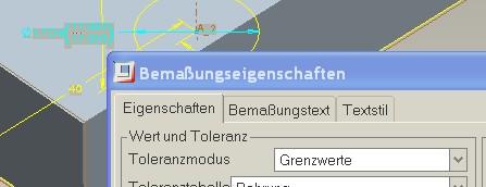

Pro-E User!!
Habe eine Frage!
Wie kann ich einer Bemassung im Modell eine Toleranz hinzufügen?
Im Anhang sieht man eine Bohrung die mit Durchmesser 17 und nachstehend D10(3x)bemasst ist.
Wir haben diesen Teil von einem Kunden so bekommen.
Braucht man dazu eine Toleranztabelle oder ...???
Bitte,helft mir.
Euer zini

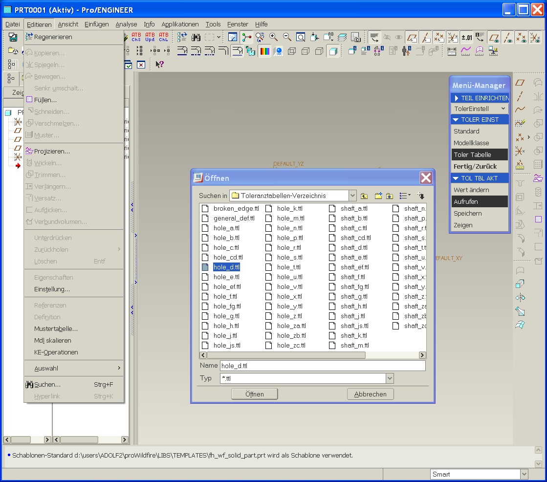

auf deinem Bild kann man die Bemassung nicht wirklich erkennen. Aber ich denke, dass du die normalen Toleranzen für Bohrungen und Wellen meinst.
Dazu weißt man dem Modell eine toleranztabelle zu. Das macht man im Part. Dazu mußt du auswählen:
Editieren>Einstellung>TolerEinstell>Toler TAbelle>aufrufen
Da dann die Toleranztabelle auswählen.
In der Zeichnung die dann über die Bemassungseigenschaften den entsprechenden Bohrungen bzw. Wellen zuweisen!

Die Toleranztabellen sind bei einer Standard-Installation von Pro/E immer dabei. Also versuchs mal mit dem Tipp von Sabine_M, das sollte eigentlich zum Ziel führen.
sadolf
Beiträge: 1440
Registriert: 27.11.2001
DeltaGen 12.1.1
VRED 2015
W7 64bit
PrÖ, Katja
Windchill
TCE (nur unter Protest;)
erstellt am: 15. Jul. 2004 21:16    Editieren oder löschen Sie diesen Beitrag!  <-- editieren / zitieren -->   Antwort mit Zitat in Fett Antwort mit kursivem Zitat    Unities abgeben: 1 Unity (wenig hilfreich, aber dennoch)2 Unities3 Unities4 Unities5 Unities6 Unities7 Unities8 Unities9 Unities10 Unities Nur für zini 10 Unities + Antwort hilfreich

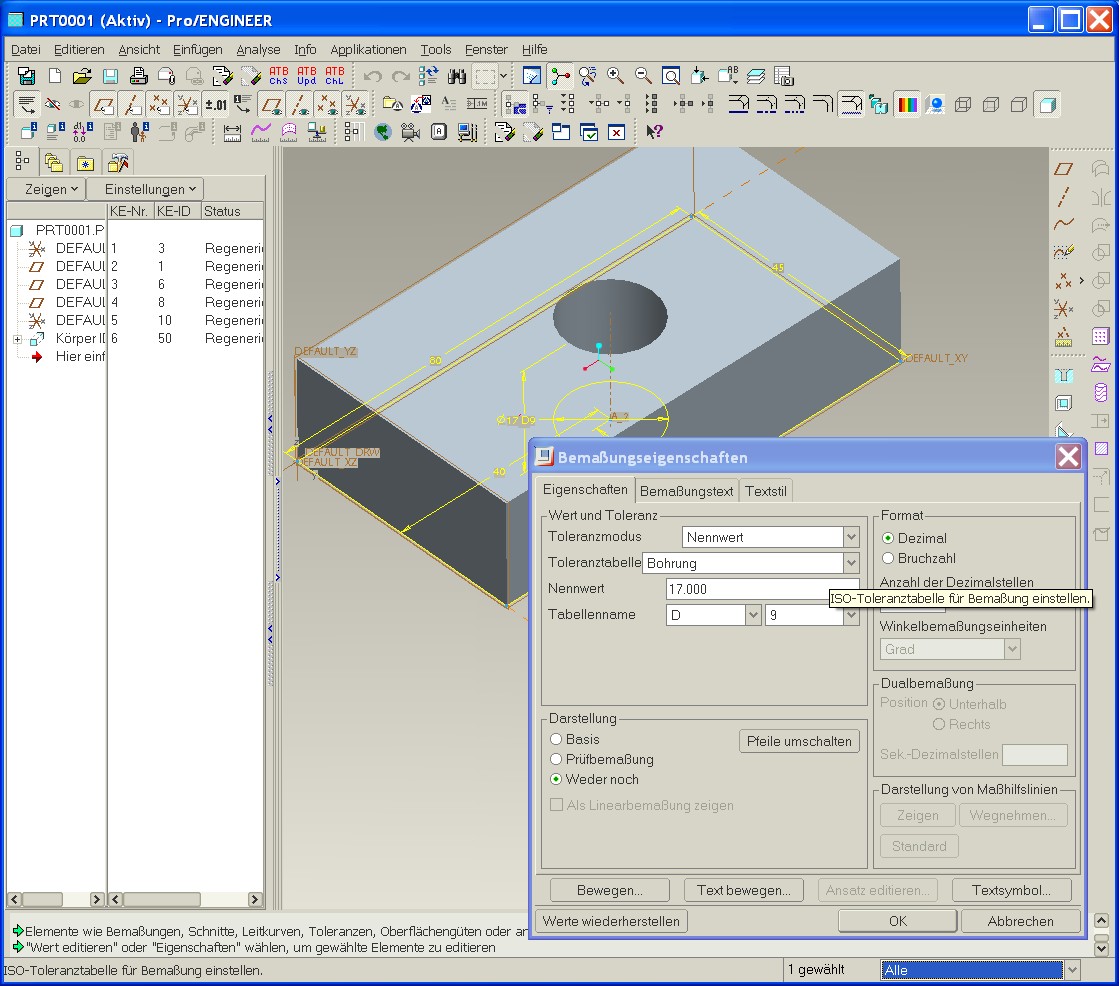

In diesem Fall musst Du hole_d.ttl auswählen. Man kann mehrere gleichzeitig selektieren (mit [Ctrl/Strg]). Die Häufigsten haben wir ins Startteil gepackt (z.B. hole_h.ttl und shaft_h)
Hole = Bohrung, Shaft = Welle
Die Toleranz bekommst Du ans Maß über RMB Einstellungen. (Auch hier lassen sich mehrere gleichzeitig anwählen, wenn sie die gleiche Toleranz bekommen sollen)

Diese Darstellung geht dann auch...
