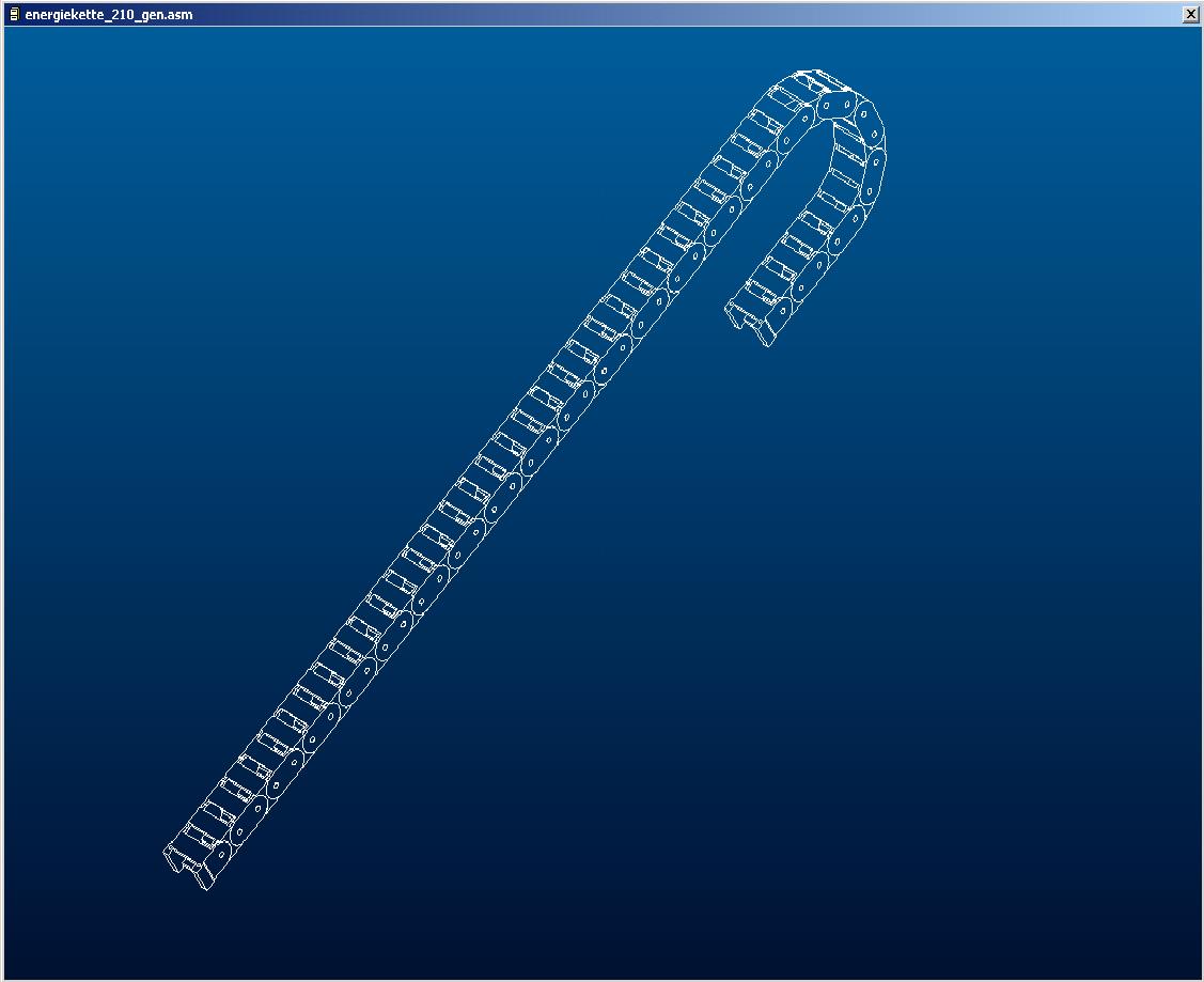

ich würde gerne eine Kette entlang einer Bezugskurve erstellen. Da die Kette so um die 100 Glieder hat, würde ich gern wissen, wie ich das am Besten anstelle.
Vielen Dank im Voraus

Hi Max,
hab mal einen Kabelschlepp nach anhängender Anleitung erstellt.
Funktioniert ganz gut. (Anhang von.txt zu .doc umbenennen)
Hoffe es hilft Dir weiter.

Hey Benny,
hat super geklappt.
Vielen, vielen Dank
Gruß Max

Hey Max und Benny!
Nach der gleichen Anleitung habe ichs auch probiert. allerdings macht bei mir die Kette Probleme, dort wo es um die Kettenräder rum geht. Die Punkte werden immer auf dem Bogen gemustert und nicht direkt....
Ich kriege so nicht eine hübsche Kette zusammen.
Benutze Wildfire.
Wie habt ihrs gemacht?

Hi Phil,
Das mit den Kettenrädern ist auch bei mir so. Hast das Problem ja schon in deinem Thema "Punkte entlang kurve mustern" erläutert. Hab dafür bisher auch noch keine lösung gefunden. Ich hab halt ziemlich kleine Kettenelemente wo der mittenversatz nich also problematisch ist, bzw. kaum zu erkennen.
Nehem aber auch gerne Lösungsvorschläge an.

Okay, dann bin so weit wie ihr....ist eben nicht die coolste Lösung....
Ich denke inzwischen dran, ein entsprechendes Vieleck mit der Zähnezahl zu erstellen, in die Ecken kommen Punkte, und auf diese Punkte dann die Kettenglieder. Ích weiß aber noch nicht, wie das zu mustern ist. Mal rumspielen....könnte auch fitzelig werden...
Mal sehen.
