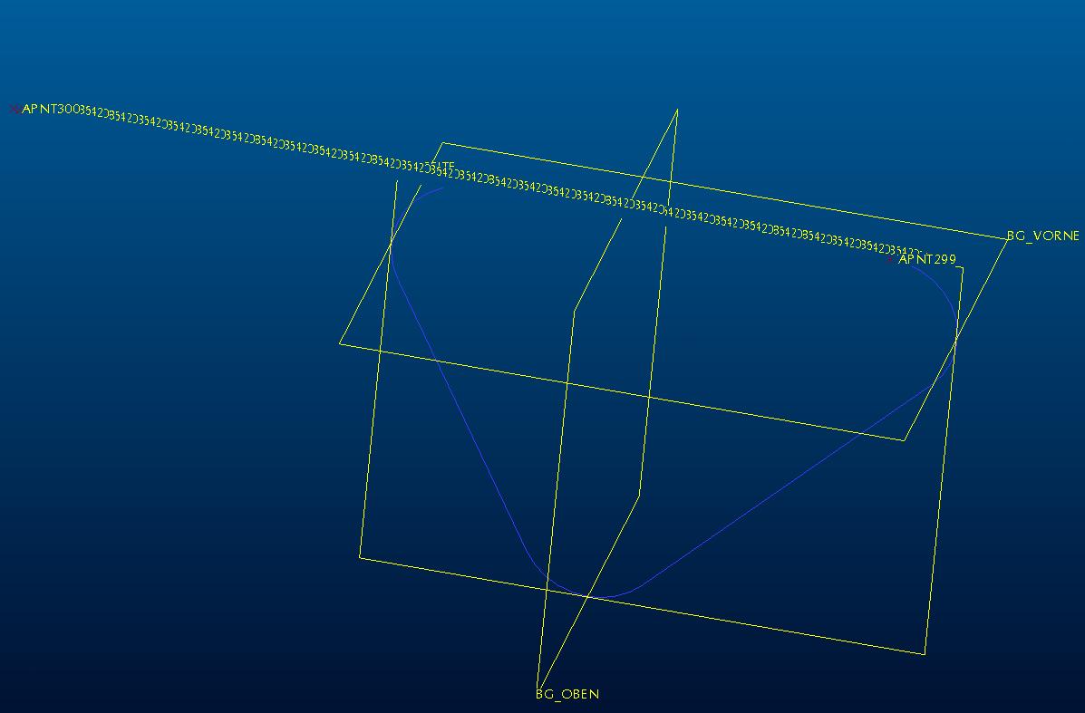

Hallo liebes Forum.
Ich bin gerade beim Kette modellieren.
Hierzu: http://ww3.cad.de/foren/ubb/Forum12/HTML/001996.shtml
Dort gibt es eine recht brauchbare Anleitung von der 2001, geht aber trotzdem.
Jetzt komme ich nur an einer Stelle nicht mehr weiter:

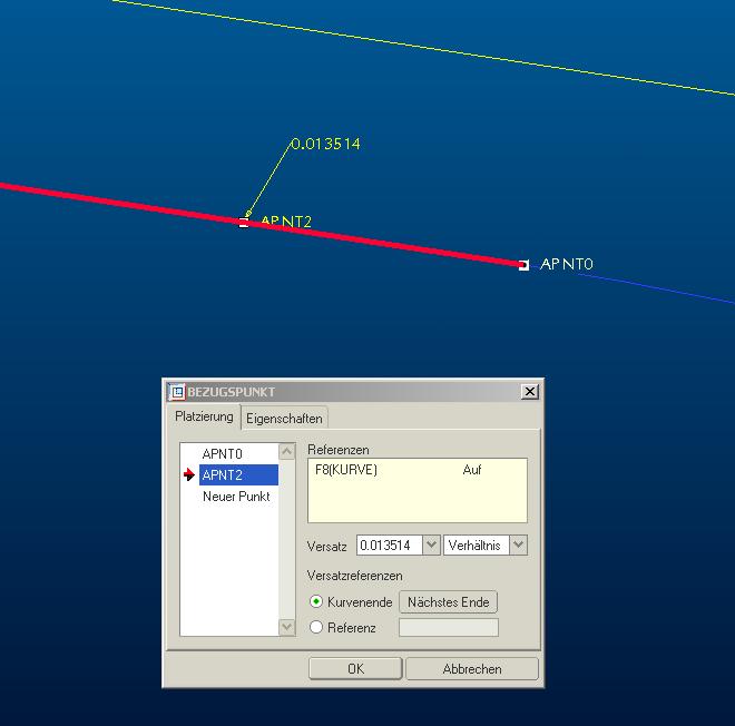

Ich habe 2 Punkte als ein KE erstellt, dem ersten ein Längenverhältnis von 0 und dem zweiten ein LV von 0.013514 verpasst (74 Glieder mal 0.013514 = 1), und möchte diese mustern. Siehe Bild 1.
Was passiert sieht man auf Bild 2.
Als Musteranzahl habe ich 150 angegeben. Bei dieser etwas hohen Zahl sieht man ganz gut wie die Punkte über die Kurve hinaus schiessen.
Man sieht auch ganz gut die Kurve, entlang welcher eigentlich gemustert werden sollte.
Bin mit der Suche nicht so weit gekommen, aber ich denke mein Problem ist nur ein ganz kleines, und ich hoffe, es gibt jemand, der mir den Wink mit dem Strommasten gibt
nice greeeeeetz!
phil.

Würde mal darauf tippen, daß Du nur ein Teilstück der Kurve gewählt hast und nicht den ganzen Kurvenzug.
U. Süß            Don't panic, you work with Pro/E! (Thomas alias giatsc)

Würde ich auch tippen...
Kopier Dir mal die Kurve als angenähern Kurvenzug ab und benutz den dann...

Guten Morgen Männer, das wars!
Allerdings das nächste Problem:
Die Teilung der Kette beträgt 12,7 mm. Das funktioniert ganz gut, solange ich auf den geraden Teilen muster.
Bei den runden Bereichen der Kette, geht er immer entlang des Bogenmaßes von 12,7 mm (bzw dem LV von 0.013514) weiter. Das heisst, die Teilung würde dort kleiner werden, weil die direkte Strecke von Punkt A zu Punkt B ist auf dem Bogen kürzer als der Bogen (logisch   ).
Naja gut, aber die Kettenglieder sind nicht weich, jetzt stehe ich da echt grade dran, und komme garnicht weiter.
Gibts da eine elegante Möglichkeit, oder muss ich mit fiesen Tricks arbeiten?
Noch wer einen Tipp?
