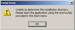

erstellt am: 28. Okt. 2004 09:53    Editieren oder löschen Sie diesen Beitrag!  <-- editieren / zitieren -->   Antwort mit Zitat in Fett Antwort mit kursivem Zitat    Unities abgeben: 1 Unity (wenig hilfreich, aber dennoch)2 Unities3 Unities4 Unities5 Unities6 Unities7 Unities8 Unities9 Unities10 Unities
Hab das jetzt alles mal gemacht, aber irgendwie kommt da ne Fehlermeldung...
Kannst du mir da auch helfen?

Klasse Fehlermeldung!
Wann kommt die denn??
Beim Starten von Pro/E durch Pro/Batch?
Dann stimmt vielleicht Dein Pro/E-Startbefehl (rechts unten) nicht!
Da muss so was rein wie:
c:\irgendwo\proewildfire\bin\proe_1234.psf
Probier das mal, vielleicht hilft's!

erstellt am: 28. Okt. 2004 11:54    Editieren oder löschen Sie diesen Beitrag!  <-- editieren / zitieren -->   Antwort mit Zitat in Fett Antwort mit kursivem Zitat    Unities abgeben: 1 Unity (wenig hilfreich, aber dennoch)2 Unities3 Unities4 Unities5 Unities6 Unities7 Unities8 Unities9 Unities10 Unities
Habe Proe über meine ganz normale .bat gestartet wie sonst auch...
Proe öffnet sich auch aber danach ist schweigen im Wald....

erstellt am: 28. Okt. 2004 12:47    Editieren oder löschen Sie diesen Beitrag!  <-- editieren / zitieren -->   Antwort mit Zitat in Fett Antwort mit kursivem Zitat    Unities abgeben: 1 Unity (wenig hilfreich, aber dennoch)2 Unities3 Unities4 Unities5 Unities6 Unities7 Unities8 Unities9 Unities10 Unities Nur für d_niel 10 Unities + Antwort hilfreich
Pro/E wird aber eigentlich von Pro/Batch gestartet!
Und dazu sollte der Pro/E-Startbefehl rechts unten in Pro/Batch eingetragen sein.

erstellt am: 28. Okt. 2004 13:48    Editieren oder löschen Sie diesen Beitrag!  <-- editieren / zitieren -->   Antwort mit Zitat in Fett Antwort mit kursivem Zitat    Unities abgeben: 1 Unity (wenig hilfreich, aber dennoch)2 Unities3 Unities4 Unities5 Unities6 Unities7 Unities8 Unities9 Unities10 Unities
Sorry, war mißverständlich von mir. Habe in dieses Feld meinen Startbefehl eingegeben.
Trotzdem öffnet sich nur ProE und es passiert sonst nix?!?!?!?!?
