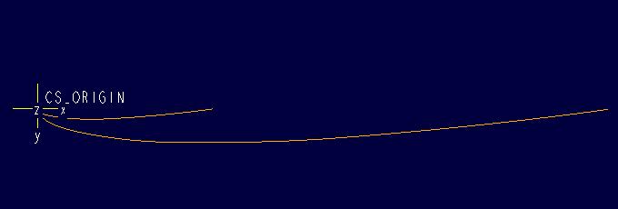

Ist es das?
x=5*t
y=0.6*(0.2969*sqrt(5*t)-0.126*(t*5)-0.3516*(5*t)^2+0.2843*(5*t)^3-0.1015*(5*t)^4)
z=0
siehe auch Bild

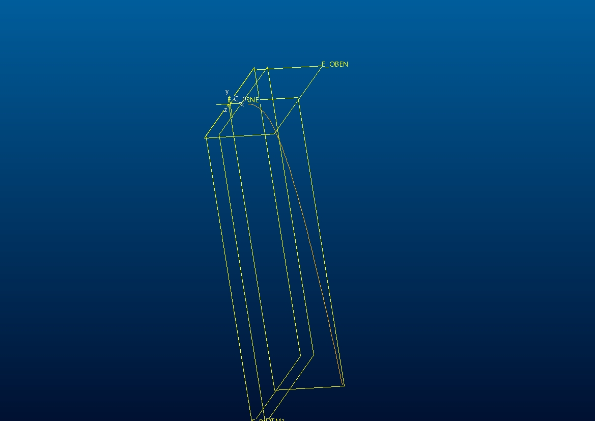

genau das passiert dann: die Kurve "haut einfach ab"
Auf meinem Taschenrechner funktioniert das mit x=3.5*t =/

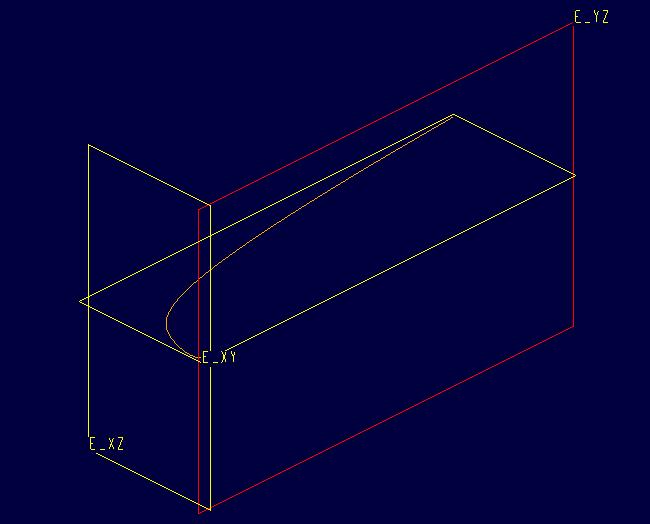

hi nox,
so sollte es funktionieren:
x=3.25*t
y=0.6*(0.2969*sqrt(t)-0.126*t-0.3516*t^2+0.2843*t^3-0.1015*t^4)*3.25
z=0

nico ist schneller!!! anbei nur noch das Bild.
