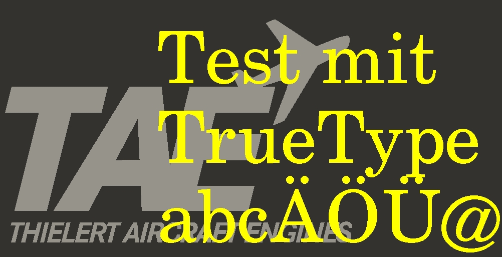

Hallo Forum,
irgendwie habe ich den Eindruck, man will mit Wildfire den Ausdruck von Zeichnungen verringern.
Gestern die Pfeile von Notizen und heute machen die TrueType-Schriften Ärger.
Zum Problem: Den gutem Rat von Armin folgend, habe ich unser Logo in eine TrueType-Schrift gewandelt. Mit dem Ergebnis war ich bisher auch ganz zufrieden, was das Aussehen auf der Zeichnung anging. Aber nach dem Ausdruck die totale Ernüchterung. Das Logo ist kaum zu erkennen und die Größe ist auch total verwurschtelt. Aber schaut am besten die Dateien an. Als Vergleich habe ich einen Text mit einer Pro/E eigenen ttf dürbergelegt.
Kennt jemand diesen Fehler, hat schon jemand den Fehler gemeldet oder weiß jemand soagr Abhilfe???
Danke im Voraus für die Hilfe.

HuhU!
Ist das vielleicht so was ähnliches wie hier: http://ww3.cad.de/foren/ubb/Forum12/HTML/006244.shtml
Ich warte dann lieber noch ein bisschen mit dem Einsatz von TrueTypes...

Beitrag hatte ich auch schon gefunden. Allerdings hatte ich die Hoffnung, daß dies nur ein WF II Problem ist. Wahrscheinlich haben es die Programmierer bei PTC immer noch nicht in den Griff bekommen, daß auch andere Leute Schriften erstellen können, da es solche Fehler ja schon in verschiedenen Abwandlungen gab und das auch nicht erst seit Wildfire.

Auskunft von PTC: Fehler soll mit der M180 beseitigt sein. Also werden wir diese WW mal installieren.
