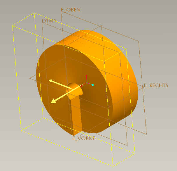

Hi @ All,
komme nicht mehr weiter... Bin mir ganz sicher, dass ich unter 2001 Spiralen Stirnseitig schneiden konnte (z.B. als Feder oder so) - wieso bekomme ich das jetzt nicht mehr hin ? Bei der Ebene in 17 mm Abstand soll der Rest einfach abgeschnitten werden (egal wie). Alles, was mir an "Schneid-Möglichkeiten" zur Verfügung steht, hab' ich probiert - nix war's ! Bin ich etwa auf einen Bug gestoßen ???
Tschau und Danke !
Anni

Hi auch,
zufällig hier. Meine Frage: warum muß du schneiden ???(könnte auch als dumme Frage sein, ich nehme an, Du schneidest mit eine Ebene die senkrecht zu Spiralachse steht?). Ich habe leider nur 2001, sonst würde ich probieren.

Hi Anni,
ich habe Dein Teil aufgerufen und verstehe leider auch nicht, was ich damit machen soll...

Mit WF2 lässt sich alles was oberhalb der Ebene DTM1 ist nicht in einem KE wegschneiden --> 2 KE einmal links von Ebene_vorne und einmal rechts von Ebene_vorne
Ich glaube die Probleme kommen daher, dass die Skizzenhöhe 7.5 mit der Steigung 7.5 übereinstimmt siehe auch http://ww3.cad.de/foren/ubb/Forum12/HTML/004605.shtml

Hi Anni,
hm... ich glaube jetzt zu wissen, was Du meinst. Ich habe mal eben einen Mat-Schnitt gemacht und kriege die Spirale auch nicht abgeschnibbelt.
Wenn ich einen Schnitt mit Werteingabe mache, klappt es, solange ich nicht über die Aussenkontur hinausgehe. Aber ein "Durch Alle" geht nicht.
Ist das vielleicht wirklich ein bug?!

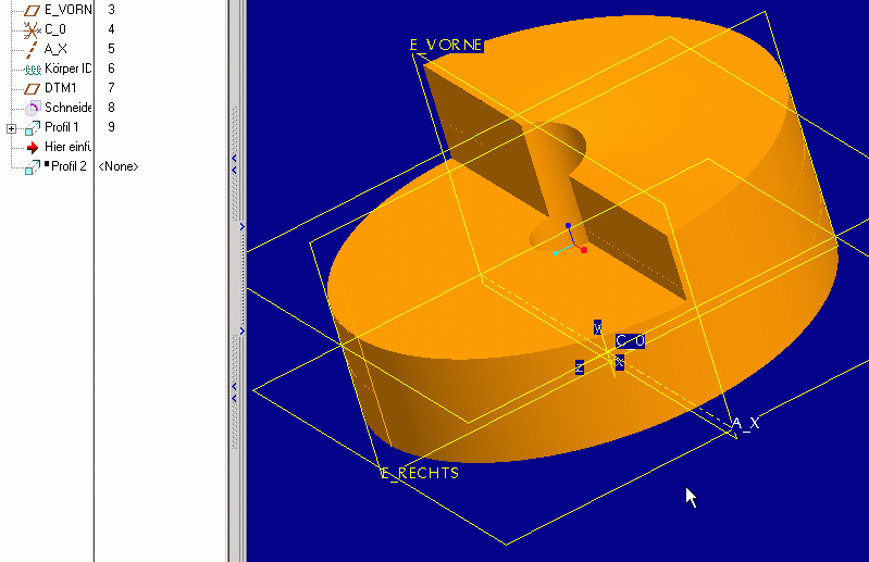

Hi DCN,
hab' echt alles versucht, was mir zur Verfügung stand (erst Zyl.-Körper-dann Spiralschnitt = da bleiben Flächen stehen / erst Spiral-Körper - dann Schnitt = Fehlermeldungen (angesetzter Schnitt und so...) / Flächen / Kurven /...) - bin echt am Ende und versucht eine neue Version aufzuspielen - da seit 'ner Woche WF2 im Haus ist...

Hallo, WF2 hilft auch nicht
siehe oben auf 2mal wegschneiden http://ww3.cad.de/foren/ubb/Forum12/HTML/004605.shtml

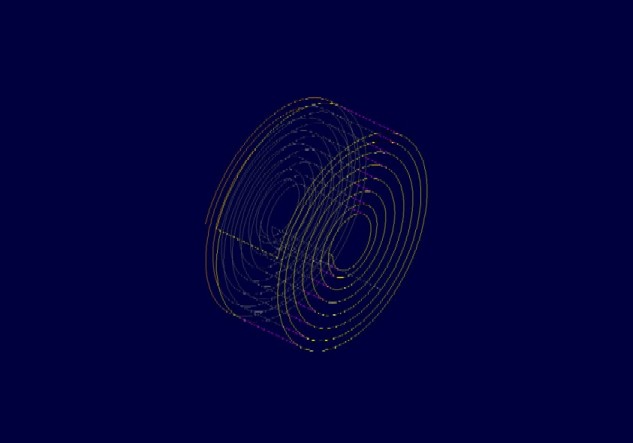

Hallo Alois,
guck mal, was dann Lustiges bei "mir" rauskommt...
Trotzdem vielen Dank für die geopferte Zeit !!!

hab' jetzt einen Weg gefunden (aber umständlicher geht's bald nicht mehr)...
1. Teil von 2001 kopiert, wo's fkt. hat
2. maßlich geändert
3. Schnitt aufgeteilt auf 2x (1 Rotationsschnitt bis 180°+ 1 Mat.-Schnitt mit ½-Werteingabe)
