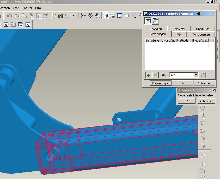

ich habe mal wieder ein Problem und auch mal wieder mit Wildfire.
Ein Stahlrohrrahmen hat links und rechts zwei Ausleger. Diese lassen sich hydraulisch ein- und ausklappen. Über die Hilfe bin ich dann über advanced assembly zu den flexiblen Baugruppen gekommen. Leider hat mir die Hilfe nicht wirklich weitergeholfen.
Nun die Frage: Wie stelle ich es an das die Ausleger einmal eingeklappt und einmal ausgeklappt dargestellt werden?

Wichtig ist lediglich, dass das "Einklappen" so modelliert ist, dass es sich über ein Mass oder über eine KE-Unterdrückung/Einblendung steuern lässt.

auf die Idee mit der Hilfe bin ich auch schon gekommen. Nur leider bin wohl etwas schwer von Begriff. Was muß ich konkret machen um das Teil flexibel zu gestallten?

Hallo Xeres,
zu8m flexibel machen musst du das Bauteil markieren, die rechte maustaste festhalten und den punkt "Flexibel machen" aktivieren.
dann darft Du die die Parameter/Masse/KEs aussuchen die flexibel sein sollen.
falls Du es vor dem Einbau schon weisst  liegt es unter Einstellungen/Flexibilität

wie ich in diesen Kontex gelange ist mir schon klar. Nicht klar ist mir zum Beispiel wie ich den veränderlichen Winkel eingeben kann.
Oder habe ich das Prinzip der flexiblen Darstellung nicht richtig verstanden.

Korrigier mich, aber ich glaub ja.
So wie ich dein Bild interpretiere bleibt der Arm unverändert, er hat nur einen anderen Einbauwinkel.
Dafür brauchst du keine flexible Komponente, sondern verschiedene Einbaureferenzen, am besten auf ein Skelett, welches die Einklappung definiert.
Flexible Komponenten brauchst du, um in einer Baugruppe ein Teil, welches mehrere Zustände einnehmen kann(typischerweise eine Feder) in verschiedenen Zuständen gleichzeitig darzustellen. Dies war früher, ohne flexible Komponenten nur sehr beschränkt über Baugruppenbeziehungen möglich.
siehe dazu auch meinen früheren Beitrag hier
