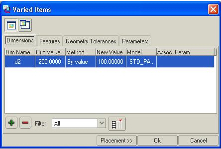

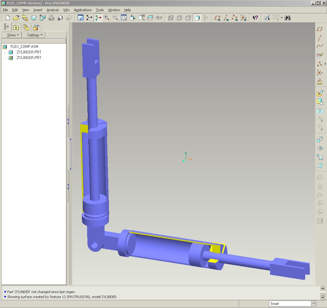

Hallo zusammen
Spiele gerade ein wenig mit dem Feuer (Wildfire) und muss kurz meine Begeisterung über die flexible Components loswerden:
Ich dachte bisher immer, dass "flexible Teile" eine Art vereinfachte Darstellung eines TEILS sei, welches dann in der gleichen Baugruppe verschiedene Zustände darstellen lässt.
Nun sehe ich aber mit Begeisterung, dass der flexible Status eine Option der EINBAUBEDINGUNG ist. D.h. die BAUGRUPPE, in welcher das Teil verbaut ist, steuert den Zustand der Komponente. Dies entspricht ja auch der Praxis...
Dabei ist es konsequenterweise auch möglich die Variablen durch äussere Baugruppenbedingungen (Kurvenlängen, Beziehungen usw.) berechnen zu lassen!
Ich denke, diese Technik erzeugt auch keine externen Referenzen, da die Informationen in der Baugruppe gespeichert werden.
Dies kann ich aber (noch) nicht untermauern, da in der Sneak Peek Version offensichtlich der Externe Referenz Viewer noch inaktiv ist.
Der Anhang zeigt eine Baugruppe mit einem 2x verbauten Part (Zylinder stilisiert), welches über die "flexible Option" verschiedene Hub-Längen hat. Zu Massen und KE's können auch Parameter und Masstoleranzen flexibel definiert werden.
Dadurch kann eine BG-Stückliste mit dem gleichen Teil verschiedene STL-Einträge haben. Ob da mein PDM noch mitkommt?
Anyway. Mir gefällt diese Lösung sehr gut, ist doch dieses Thema in meiner Firma ein Dauerbrenner.
Nur Schade, dass sich die Diskussionen bei der (hoffentlich baldigen) Einführung nicht um diese tollen neuen Möglichkeiten drehen werden, sondern spiessigerweise um die neue (gewöhnungsbedürftige) Maussteuerung der Modelle.
PS: Die Sneak Peek CD ist erfreulicherweise lizenzfrei lauffähig. Dies ist auch der Grund, weshalb ich um diese Zeit auf meinem Privat-PC noch ein wenig sneak peeken kann....
Damit ich noch zu etwas Schlaf komme, hoffe ich auf einen baldigen (weiteren) Absturz...
Gut Nacht!
Thomas
[Diese Nachricht wurde von giatsc am 01. Juli 2002 editiert.]
