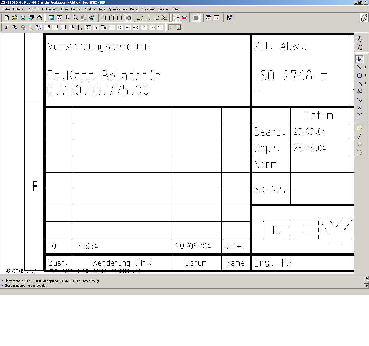

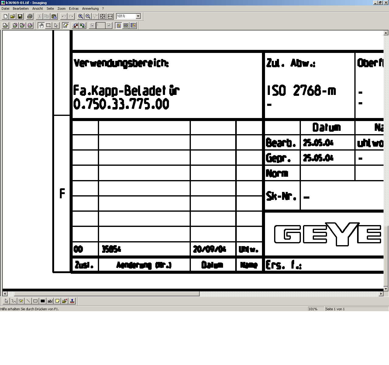

ich habe ein kleines Problem mit der Ausgabe von ProE-Zeichnungen im *.tif- Format für unseren Kunden.
Wir haben uns dafür einen "PeerNet.drv eTIFF 6.0" zugelegt.
Dummerweise ändern sich bei der Umwandlung die Linien- und Schriftstärken sosehr, dass das Egebnis im *.tif- Format teilweise nicht mehr zu lesen ist.
Kann mir jemand helfen und sagen, wo die entsprechenden Einstellungen zu finden sind?
Gerald

ich habe die einstellungen im ProE vorgenommen und die *.tif- Datei über Plotten - TIFF - in Datei erzeugt, aber das Ergebnis ist genauso unbefriedigend wie jenes mit dem tif- Druckertreiber von PeerNET.
Um das Problem anschaulich zu machen, habe ich Beispieldateien angehängt; die erste ist das ProE- Original, die zweite ist das *.tif- Bild.

Für den TIFF-Plotter kann man wie für jeden anderen Plotter auch eine table.pnt, die die Zuordnung zwischen Linien und Linienstärken regelt. http://ww3.cad.de/foren/ubb/Forum12/HTML/006263.shtml  ganz unten

und erstmal danke für Eure Denkanstöße, doch auch beim Einsatz einer neuen *.pnt- Datei ändert sich das *.tif- Bild nicht.

habe das Problem doch mit einer geänderten *.pnt- Datei lösen können; hatte mich wohl bisher bei der Pfadangabe verschrieben, um diese auch beim "Drucken" aufzurufen.
Nun wäre nur noch die Frage zu klären, warum ich rechts und oberhalb des Zeichnungsrahmens noch weiße Streifen habe.
Hat da jemand 'ne Idee?
