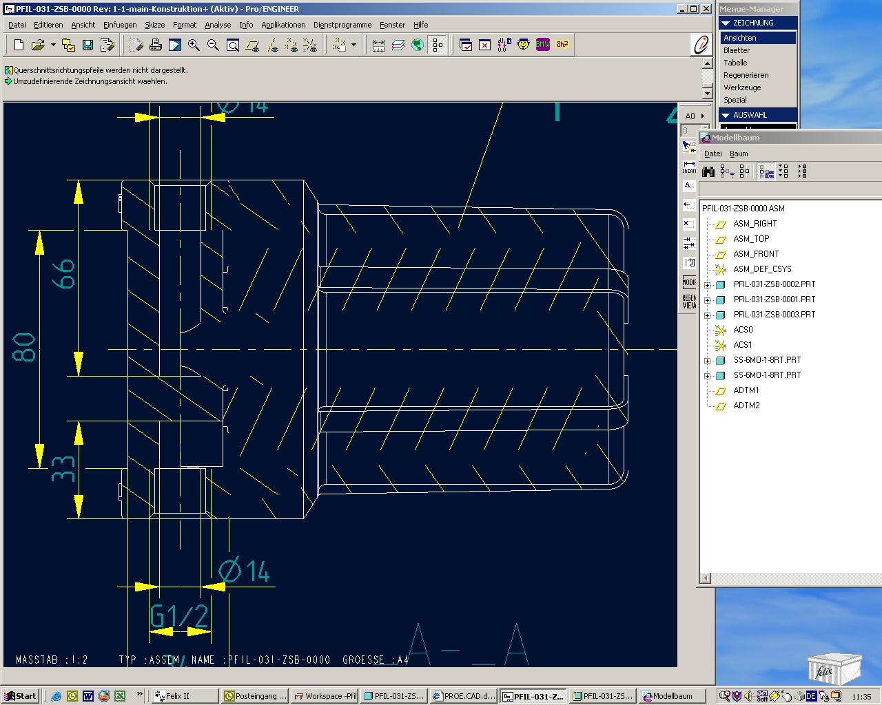

Ich hab da ne Baugruppe und einen Schnitt drin. Das äußere Teil scheint den Schnitt irgendwie zu stören, denn:
Die Baugruppe macht den Schnitt, ich kann ihn auch zeigen in der Ansicht, aber er sieht doof aus (siehe tif-das äußere Teil bleibt ungeschnitten, Schraffur eines Schnittes wird aber angezeigt). Wenn ich das äußere Teil ausblende und alles regeneriere, ist die Ansicht super geschnitten.
Hat jemand ne Idee, woran Pro/E sich stört
Vielen Dank
Gruß Andrea

Hallo Andrea,
sind das alles reine ProE-Modelle oder ist da auch ein Import-KE dabei ?
Wie sieht die Schnittdarstellung aus, du einen Schnitt um 90° erzeugst und in der Zng darstellst ?
Möglicherweise könnten auch Kollisionen zwischen einigen Teile die Ursache sein. Aber das glaube ich weniger.

es sind keine Import-KE's erkennbar.
Ich habe die schreckliche Ansicht mal nach unten geklappt und geschnitten und der Schnitt klappt einwandfrei. Aber diese Ansicht will ich ja nicht haben.
Werde wohl mal ein bissel mit den Projektionen und den Querschnittsebenen rumspielen, vielleicht find ich ja noch was.
Sonst noch Ideen ?

Hallo Andrea,
solche Schnittansichten können entstehen wenn die Schnittansicht in die falsche Richtung zeigt. Klicke einmal auf die Schnittpfeile uns selektiere FLIP. Der Schnittpfeil (Ansichtsrichtung) wird gedreht.
Hoffentlich hilft es.
Gruß Gerald

Ne, leider nicht. Hab gerade die Pfeile umgeschaltet, dann sieht alles fürchterlich aus.
Habe mal getestet: Hab ne Einzelteilzeichnung von dem Problem-Teil gemacht und siehe da, hier kriegt er auch eine Schnittansicht nicht hin, die andere schon(die Projektion). Hab auch schon das Teil in der Baugruppe um 90 gedreht, brachte aber auch nix.
Jetzt hilft wohl nur noch vertuschen, so dass es nicht so sehr auffällt ?!

Hi Andrea,
versuch mal die Schnnitteben um ein paar zehntel millimeter zu verschieben.Falls du dich bei der Schnitterzeugung eine vorhandene Ebene verwendet hast, Erzeug eine neue um 0,2 mm versetzt zu deine vorher Geschnittenen.

Versuche mal den Schnitt nach hinten umzureihen. Eventuell den Stufenschnitt soweit nach aussen verlängern bis auch das letzte Teil überdeckt wird.
Umreihen von Schnitten klappt am besten mit Pro/Program ausschneiden und hinten wieder einfügen. Den Schnitt findet man mit der Suche "KOSMETIK"

Erstmal vielen Dank !
@robu2: Aber, leider hat das mit dem Schnitt versetzen um 0,2mm nix gebracht.
@ehlers: Dat mit dem Umreihen sagt mir nun garnix und Pro/Program kenn ich auch nicht. Das mit so tun als wenn es Stufenschnitt wäre, probier ich mal.
Dank und Gruß
Andrea

Tja, das mit dem Stufenschnitt gerade durch und schön weit über die Kanten hinaus funzt auch nicht:-(
Noch Vorschläge ?

sieht der (Quer)Schnitt im Teilmodus schon so aus? oder erst in der Zeichnung?
Pro/Programm öffnen und den gesamten Block für den Schnitt ausschneiden, am Ende des Programms hinzufügen wie Ehlers beschrieben hat, dann regenieren. Ich vermute auch in dieser Richtung!

hast du schon mal versucht, die Ansicht ohne Schnitt zu definieren, Schnitt zu löschen und neu zu erstellen ?

Also, in der Baugruppe sieht es Tip Top aus.
Nach einem kurzen Klick auf "Applikationen" bin ich wohl der Meinung, dass ich Pro/Program nicht besitze. Oder find ich das woanders ?
Übrigens, das Problem-Teil ist auf Transparenz gestellt, aber selbst nachdem ich Transparenz deaktiviert hab, hat sich nix geändert. Irgendwo steckt der Wurm in diesem Einzelteil.
Hab meine Schnitte schon hundertmal gelöscht und wieder neue erzeugt, die Ansicht umdefiniert, in der Zeichnung den Schnitt gemacht, in der Baugruppe den Schnitt gemacht...

Aber in dem "Programm zeigen" -Fenster gibts keinen Schnitt, das ist noch recht übersichtlich. Da sind erst die 3 Ebenen, dann ein Koord.system dann 3 Einzelteile, dann wieder 2 Ebenen und wieder 2 Einzelteile und dann ist Ende.
Auch mit suchen "Kosmetik" war nichts zu finden.
Ich hab den Schnitt über "Einstellung", "Querschnitt" erzeugt !

Kosmetik findest du nur, wenn Du einen Stufenquerschnitt machts. Ansonsten bei Planar ist das die Ebene, mit der du den Querschnitt erzeugst. Wenn diese Ebene zufällig eine von den 3 Startebenen der Baugruppe ist, dann geht das Umreihen nur über Umweg:
- erzeugt eine Ebene (letztes KE)
- mach den Qschnitt neu(oder umdefinieren bei StufenQschnitt).

bei der gezeigten Ansicht hadelt es sich wohl um einen Baugruppenschnitt, oder?
1. Gibt es in der dargestellten Baugruppe Durchdringungen? Das führt nämlich immer zu Ärger... (Schrauben und Kleinkram mal mit globaler Durchdringungsanalyse abchecken)
2. Wurde zur Querschnittserzeugung die richtige (Baugruppen-)Bezugsebene gewählt? Lasse dir mal den Querschnitt im Baugruppenmodus anzeigen. Sieht er dort gut aus?
