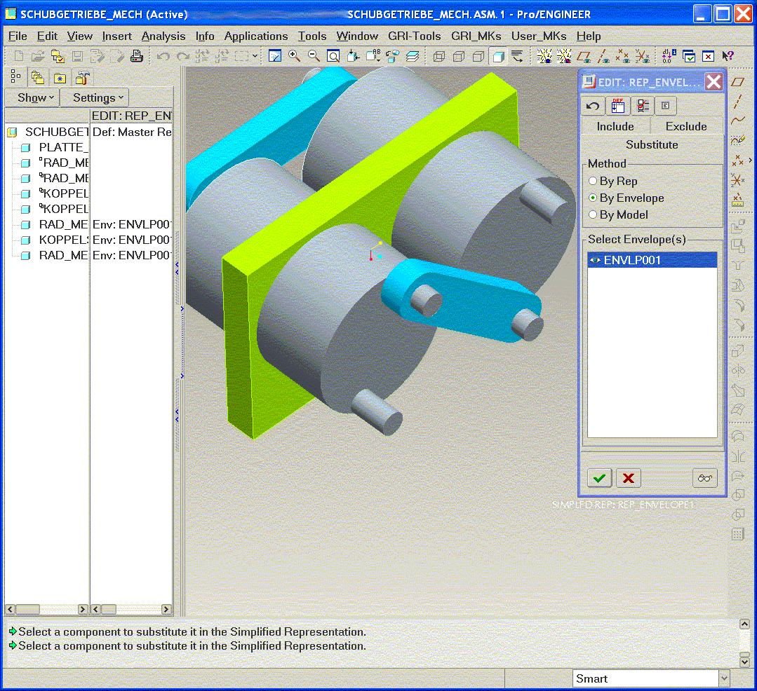

ich habe ein großes Problem:
in einer Riesigen Baugruppe (ca.1200 Parts) soll ich einige sondern als Dummy-Part einbauen. die Baugruppe kann ich nur mit vereinfachter Darstellung aufgerufen, weil sonst stürzt das ganze ab, und bei dieser Vereinfachter Darstellung dauert es trotzdem ca. 45 min..!!!
Ich habe versucht irgendwie von  dieser Baugruppe eine  Extern-copy auszuleiten, und dann auf dieser die Sonden einbauen.... vielleicht wird das schneller gehen.. !
Geht das überhaupt sowas...?. oder vielleicht hat jemand bessere Idee...?

Erzeuge Dir doch beim Aufrufen eine vereinfachte Darstellung nach Regel. Alle kleinen Teile sollen Rausgefiltert werden, oder alle Teile mit dem Namen xy eingeschlossen werden. Config ist retriev....

Simpl_Rep scheint mir auch am sinnvollsten, am Besten exclude und nur das Teil einblenden, welches Du zum Einbau benötigst. Auf keinen Fall Folien, die fressen eher Performance!
Was sich auch noch bewährt hat, ist über den Konstr-Mgr eine Envelope für bestimmte Funktionsgruppen zu bauen (als Surface Subset) und dann eine Simpl_Rep bauen und ersetzen durch envelope auswählen. Damit bekommt man auch große ASM schön "leicht". Vorteil: Die Envelope kennt die Komponenten, die zu ihrer Erzeugung benutzt wurden und ersetzt diese automatisch. Bei weiteren Fragen: Manfred ansprechen

Schrumpfverpackungen von Unterbaugruppen einbauen.
(Über Schrumpfverpackungen gibts im Forum einiges zu lesen.)

Die Envelope-Methode macht genau das Gleiche (Schrumpfschläuche). Die Verknüpfung in die Baugruppen sind nur etwas intelligenter. Somit gelten natürlich Deine ganzen wichtigen Hinweise auch, 10Ü4u
Du kannst Dir für spezielle Zeichnungsansichten spezielle Simpl_Reps erzeugen.
