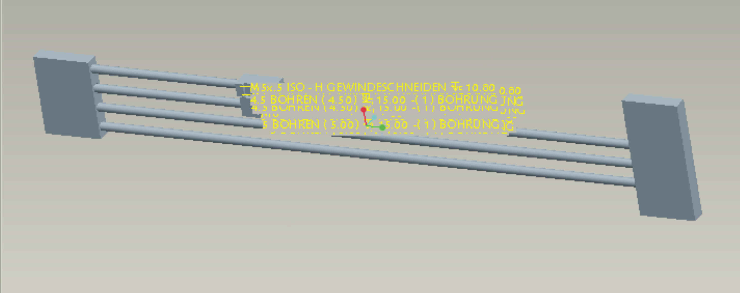

ich habe gerade angefangen mich mit ProE-Wildfire zu beschäftigen
und habe mal zwei Fragen:
Ich habe eine Baugruppe erstellt die einen Block mit einigen
Gewindebohrungen enthält.
Siehe Anhang.
Wie kann ich denn diese gelben Beschriftungen "M5x5 Iso......." entfernen und 2. wo kann ich die Maßeinheiten "global" von inch
auf Millimeter umstellen???
Wäre für Tips dankbar.

Habe WF nicht offen, aber guckst Du da:
Tools/Umgebung -> 3D-Notizen (...oder so ähnlich) deaktivieren und
Editieren/ Einstellungen/ Einheiten
Den Config Eintrag für die Einheiten habe ich gerade nicht parat, ist aber sowas wie pro_unit_lentgh oder nur pro_unit auf mm
wie gesagt, alles aus dem Kopf, daher ohne Gewähr
:cybernuth:

Um die Schrift zu entfernen mußt du im Baum auf die Bohrung gehen den Baum öffnen. Dort befindet sich die Beschreibung (Note) der Bohrung und dann mittels RMT enfernen. Müsste dann weg sein
Wegen der Umstellung auf mm muss ich mich noch schlau machen und interessiert mich selber

Ich würde die Notizen nicht löschen.
Lieber ausblenden wie cbernuth beschrieben.
Sollte die Info gekürzt werden eventuell in der Holetable reinschreiben was man möchte. Kein Eintrag heißt alles.

Die Notizen können generell mit dem config.pro- Eintrag 'model_note_display' auf 'no' ausgeblendet werden.
