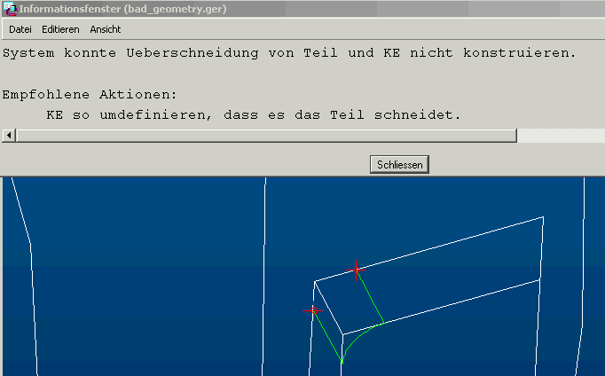

Eine ganz einfache Rundung, die normalerweise jeder Anfänger hinkriegt, will mir nicht mehr gelingen. Kann das damit zusammenhängen, daß das Teil im Jahr 1997 (Version 17 oder 18)erstellt wurde, und jetzt mit 2001 weiterbearbeitet wird?
Danke für jeden Tip!
Günther

Ja, hab ich ausprobiert. Geht nicht. Und aufwändiges Ansatzdefinieren will ich nicht, ich möchte eine normale Kantenverrundung -genauer gesagt 4 Stück in einem KE- weil ich dann auch noch ein Referenzmuster machen will.

allow_old_style_round hatte ich bisher nicht in meiner config.pro, mit "yes" macht er die Rundung so wie ich haben will.

Eigentlich dürfte die Option keinen Einfluß haben sofern man die allgemeinen Rundungen nimmt.
Frage: Liegt da eine Kante dahinter die eventuell ersetzt oder weggeschnitten wurde? Hilft eventuell ein etwas größerer Radius? Dann könnte es auf das erste Problem hinweisen.
Eventuell Genauigkeit verändern!

Nein. Keine Kante dahinter, größerer oder kleinerer Radius nützt nichts. An der Genauigkeit liegt es auch nicht.
Bei allow_old_style_round "yes" kommt das alte Menü, da stand als erste Option "allgemein", damit ging es auch nicht. Ich hab dann mein Erfolgserlebnis bei der zweiten Option "Kanten?" gehabt.

Das sollte eine neue Rundung werden. Wie man am Bild sehen kann, stören auch keinerlei Referenzen.

keinerundung.prt.zip
Ich hab das Teil inzwischen neu angefangen. Nicht wegen dieses Problems, sondern weil noch andere Modifikationen erforderlich wurden und ich für Pro/MECHANICA ein sauberes Modell brauche. Ist also eigentlich nicht mehr wichtig, aber interessieren täte es mich schon.
An allow_old_style_round kann es nicht gelegen haben, das war absoluter Zufall. Ich hab das Teil jetzt mal auf das Wesentliche abgespeckt. Als KE9 ist die Rundung drin, wie ich sie haben will.
Der Materialschnitt ID48 (hinter KE6) ist unterdrückt. Wenn ich den zurückhole, komme ich bei meiner Rundung in den Fehlermodus. Warum?
