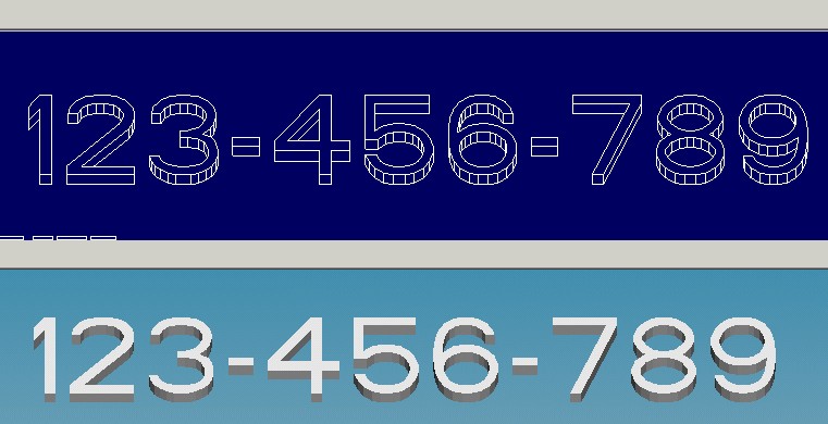

Tag zusammen,
Ich hab da eine "Altlast" im dxf Format auf dem Schirm und soll dort auf einer schrägen Körperfläche einen Notiz angebracht werden, natürlich perspektivisch richtig.
Gibt es eine Möglichkeit Notizen zu dehnen, oder irgendwie anders zu verformen?
Mein Workaround wäre:
Ein die Notiz als part zu erstellen, dieses in die gewünschte Perspektive drehen, davon eine Zeichnung erstellen und die dann als dxf rausschieben um die einzelnen Kanten kopieren zu können. (Is a bisserl heftig)
Kennt jemand was besseres?

Du hast doch die Möglichkeit, Kurven auf Flächen zu projezieren. Und eine Kurve kann doch auch Text sein.

Danke Euch beiden,
@ U_Suess
...wäre die korrekte Methode, im Vergleich zu meinem "drehen bis es passt" bin aber leider immer noch an ein part gebunden
es kam vielleicht nicht klar rüber, dass es sich bei meinem Problem um eine dxf-Zeichnung handelt. In dieser Zeichnung soll ein Text auf eine Körperfläche, die leider nicht senkrecht zur Ansicht ist. Meine Idee war es eine Notiz zu erzeugen und die dann so zu verzerren, dass es perspektivisch richtig aussieht. (Quick´n´dirty also).

Und mal schnell ein Teil modellieren, daß ähnliche Schrägen hat und dann dort den Text drauf projezieren, Zeichnung machen, als dxf exportieren und in die Altlast einarbeiten. Damit es nicht zu heftig wird, kannst Du ja die Ansicht in Pro/E mittels Schnappschuß in die einzelnen Linien zerlegen und beim Löschen der überschüssigen Linien die Viel-Auswahl nutzen.

Alla gut:
-Text als Körper auf einer Ebene erstellt, die die gleiche Neigung hat wie das Original,
-Zeichnung erstellt,
-DXF erstellt,
-mit cut´n´paste die Striche in das dxf rüberkopiert.
-part und drw vom Text in die "runde Ablage" gelegt

Geht doch, man muß nur wollen!
