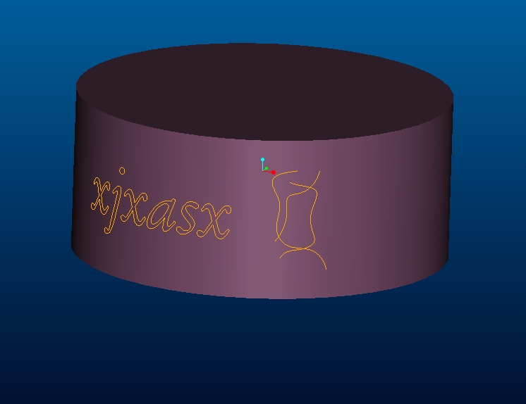

Ich haenge immer noch an meiner Teilkennzeichnung fest :-(
Zu meiner Teilkennzeichnung gehoert auch ein recht aufwendiges Logo des Herstellers. Dieses muss ich natuerlich auch auf meine Flächen projezieren.
Wenn ich nun die importierten Kurvenzüge projezieren möchte, muss ich diese ja auswaehlen. Leider sind dies aber etliche Linien, Punkte und Kurven. Bei der Auswahl gibt es aber keine Möglichkeit mit einer Vielauswahl alle Elemente auszuwählen :-(
Welche Möglichkeit gibt es in Pro/E 2001 ein solches aufwendiges Logo, welches im IGES-Format vorliegt, entsprechend zu positionieren und danach auf eine Fläche zu projezieren.
Es wäre toll, wenn mir da jemand weiterhelfen könnte, denn das Problem hat mich heute schon einige Nerven gekostet :-()

Hallo Nochmal
Mach es mit dem Logo genau so wie mit dem Schriftzug. Geformte Kurve.
In der Skizze mit #Skizze#Datenaus Datei die IDGES Daten in die Sizze holen, skalieren und an den Griffen positionieren.
Hatte leider kein komplexeres Logo im Moment als Iges zur Verfügung. Siehe neben.
