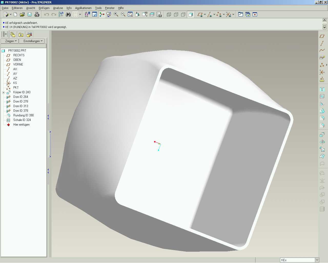

ich mache gerade meine Studienarbeit und habe vor kurzem mit ProE 2001 (StudentVErsion -> Kann keine Dateien der Kommerz-Version öffnen).
Ich müchte einen Wasser-Tank nachbauen, dessen Grundform ein Quader mit gewölbten flächen ist (also die Form, die er annehmen würde, wenn man in einen hohlen Quader Luft reinpumpt  )
Die Suche ergab zwar einen ähnlichen Fall, ich kann aber die Dateien nicht öffnen und das nützt mir daher nichts...
Wäre für eine (verständliche) Vorgehensweise dankbar!

Nein, ganz und gar nicht das was ich wissen will. Ich will wissen, wie ich einen Quader erzege, dessen Außenflächen + Kanten GEWÖLBT sind. Eben wie wenn wan Luft reinbläst: Das einzige was von einem normalen Quader an der ursprünglichen Stelle bleibt wären die 8 Eckpunkte... Alles anderen wird eben "RUND".

tja, einfach läßt sich so etwas nicht erstellen. Du mußt wohl schon 12 gewölbte Flächen erzeugen, verschmelzen und anschließend verrunden.

eine Möglichkeit wäre folgende Vorgehensweise(siehe Bild)
- Quader modellieren
- Flächen mit DOM-KEs nach außen wölben.
- Kanten verrunden
- mit Schale aushöhlen.

Wir kommen der Sache näher... Nur ich habe keine Funktion "Dom". Es heißt zwar "Erzeugt Schräge, Dom, Versatz..." aber in der Liste sind nur Schräge, Versatz,...!?

Am einfachsten ist es so, wie rjordan es beschrieben hat. Die Quaderkanten als gewölbte Kurven erzeugen und anschließend eine Fläche erzeugen (die erzeugten Kurven dienen hierbei als "aufspannendes Gitter" bzw. Berandung der Fläche). Die Fläche muss dann noch anschließend aufgedickt werden.
Alles andere (z.B. DOM-KEs oder nachträgliche Flächenmanipulation) wird nicht hinhauen, weil sonst die Kanten nicht gewölbt sind.

in der config: allow_anatomic_feature auf yes
Dann klappts auch mit dem DOM.
siehe: http://ww3.cad.de/foren/ubb/Forum12/HTML/005304.shtml
