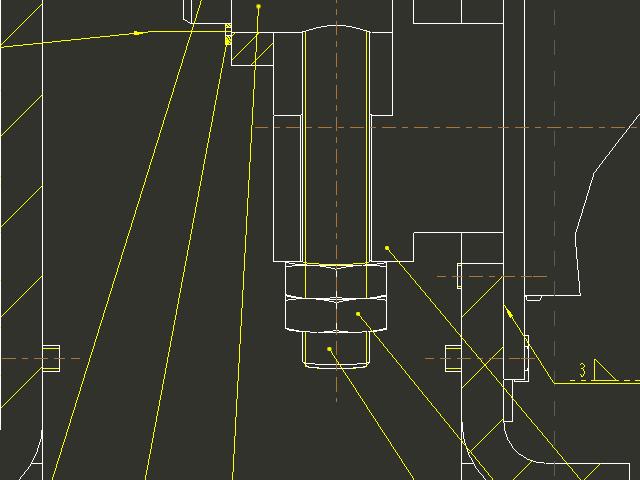

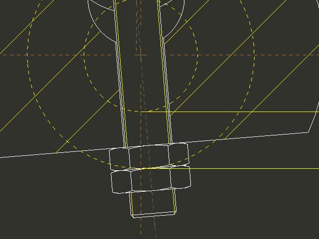

hi,
hätte mal ne frage bezüglich der darstellung von gewinden in der zeichnungsableitung:
in dem ersten bild sieht man, dass bei der oberen mutter die gewindelinien zu sehen sind, in der unteren aber nicht.
in dem zweiten bild werden beide ohne dargestellt.
ich versteh nur nicht warum, sind beides die gleichen teile - sind auch identisch eingebaut und beide nicht geschnitten.
aber warum werden sie dann unterschiedlich dargestellt?
vieleicht kennt jemand die antwort
tom

Es ist ziemlich mühsig darüber zu rätseln warum oder warum nicht. Das wird wohl auch der Grund sein weswegen es hier noch nicht all zu viele Antworten gibt.
Was ich Dir aber schon mal SICHER beantworten kann ist: Sie sind beide nicht geschnitten
Ob es die gleichen Teile sind -> das weißt erstmal nur Du
Ob Sie identisch eingebaut sind ?!?! glaube ich nicht, da die Bilder eindeutig zeigen, das es sich um unterschiedliche Einbausituationen handelt.
Ob es die Gewindelinie der Mutter ist bezweifel ich ebenfalls, den die müssten doch eigenlich auf dem Aussendurchmesser der Schraube liegen, oder?
Was ich noch meine erkennen zu können -> kann es sein das der zweite Schnitt nicht wirklich senkrecht zu den Mutter liegt oder liegt da noch was im Hintergrund?
Gehe mal mit #Info#KE auf die Gewindelinie, dann kannst Du schon mal detektieren aus welchem Bauteil die Gewindelinie kommt und ob es überhaupt eine Gewindelinie ist. Vielleicht hat Dir ja einer böswilligerweise eine kosmetik oder eine Kurve reingefummelt
Wie steht mit der Dartstellungart der Mutter in dieser Ansicht -> hat da vielleicht jemand am Stil herrumgefummelt und hat auf irgendwas transparentes umgestellt.
Was passiert wenn Du Mutter noch mal einbaust -> kommt der Fehler mit ?
...mehr fällt mir jetzt nicht ein. Hat noch jemand eine Idee?

also nach Info#Ke ist es das kosmetische Gewinde der Schraube.
Beide muttern sind wirklich identisch eingebaut - habs auch nochmal neu gemacht, ändert aber an der Darstellung nichts. (Bilder sind 2 verschiedene ansichten der stelle)
Auf transparent ist die mutter auch nicht eingestellt.
Den Querschnitt hab ich längs der Schraubenachse definiert, müsste dementsprechend ja senkrecht zur mutter verlaufen.
Tom

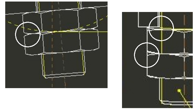

Wahrscheinlich liegt das Problem an Durchdringungen im Zusammenbau. Überprüfe mal, ob der Kerndurchmesser der Mutter kleiner ist als der Aussendurchmesser der Schraube.
Oder ob sich die beiden Muttern gegenseitig durchdringen.
Pro/E blickts nicht mehr bezüglich der Kantendarstellung, sobals sowas passiert.
Gruß Armin

das problem hat sich jetzt gelöst, da ich die durchdringung - danke an Armin U's kommen - entfernt habe.
Ich versteh aber trotzdem nicht, wieso die durchdringung einmal richtig und zwei cm weiter oben falsch dargestellt wird, wenn es wirklich die gleichen teile sind und diese auch exakt gleich eingebaut wurden.
Dann stellt sich mir auch die frage wie man schraubverbindungen am besten darstellt, wenn man diese nicht durchdringen lassen soll.
Wie geht ihr damit um?

Pro/E hat nun mal leider ab einer gewissen Anzahl von Durchdringungen Probleme mit der Darstellung der Kanten. Und es kann an ganz anderen Stellen auftreten, als wo die Durchdringungen vorhanden sind. D.h. immer schön sauber konstruieren, um nicht noch zusätzliche Durchdringungen in die BG zu bekommen.
Was am besten zu tun ist, um auch bei großen BGs mit sehr vielen Schraubverbindungen und dementsprechend mit Durchdringungen, kann ich jetzt so auch nicht sagen.
