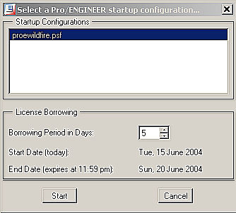

Kostenlos für Wartungskunden stimmt auch. Habe 2 getrennte Lizenzfiles erhalten: 1 x Standard, 1 x mit Borrow Funktion.
Habe aber erstmal Standard installiert.
@polytec
Habe das borrowing Menu mal gestartet. Kann aber max. 5 Tage
Ausleihdauer angeben (wie in der Info beschrieben)
Wie kommst Du auf 30 Tage ??

wie kann ich eine entliehene Lizenz wieder vorzeitig wieder zurücksetzen??
In dem FlexLM-Handbuch steht's nicht richtig drin (lm_borrow -return) , aber bei Proe heißt der Befehl proe_borrow ;?

Laut Aussage eines sehr wissenden Inneo-Angestellten auf der letzten CAT/Pro in Stuttgart kann mein eine Lizenz NICHT vorzeitig wieder zurückholen - soviel ich weiß der einzige Nachteil...

Eigentlich hat ralf sich seine Fragen mit dem Anhang selbst beantwortet. Die Info ist wirklich sehr umfassend.
Ich selbst habe bei WF2 Installationsversuchen (FlexLM)große Probleme gehabt. In unserem Lizenzfile waren die Optionalen Module mit borrow versehen und aus war es.
Ich mache doch keine Update ohne minimale Vorbereitungen.
Für Vorbereitungen also den Standard-File installieren. Achtung schon jetzt sind für 2001 Anpassungen notwendig ptcsetup -simplify proe.
Wer später die Lizenzen zum ausleihen wählt, muß wissen das WF1 und älter passe sind. Für Dienstleister ist das schon ein K.O. Kriterium.
Wer Lizenzen zu lange ausleiht entzieht sie der restlichen Anwenderschar. Das ist bei kleiner Lizenzmenge dramatisch.
Die 30 Tage habe ich auch mal gelesen, war wohl nur ein PR-Gag wie die Sache mit abwärtskompatibel speichern.
Soll das Thema Lizenzen ausleihen ein echter Erfolg sein muss PTC hier nachbessern. WF3 kommt ja bald und wer weiss...
