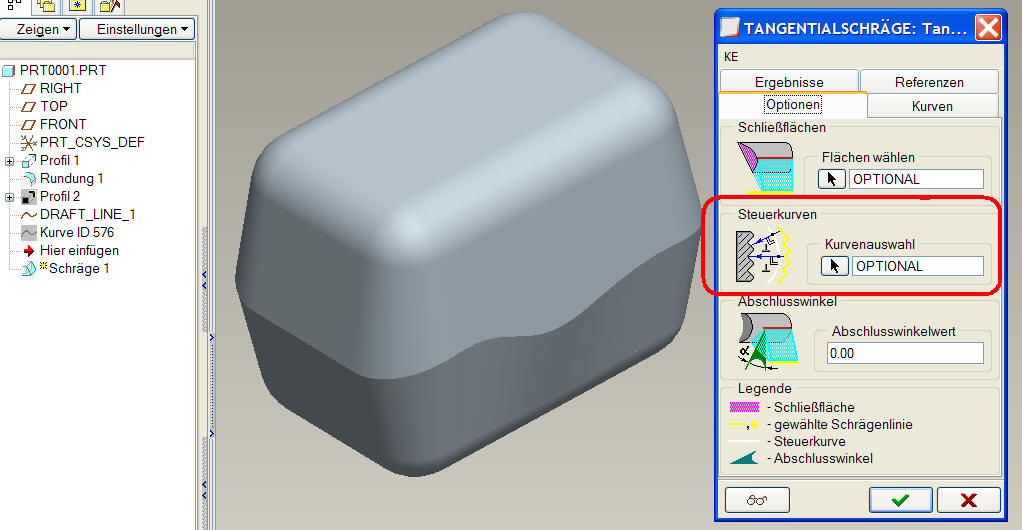

bei der Erzeugung einer Tangentialschräge hat man optional die Möglichkeit Steuerkurven anzugeben.
In der Hilfe (auch WF2)und der Knowledge Base konnte ich keine Beschreibung darüber finden.
Weiß jemand von Euch was diese Funktion bewirkt??

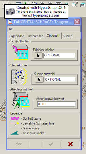

Die Steuerkurve ist die Lotrechte des Schrägenwinkels.
Würde man einen Schnitt senkrecht zur Steuerkurve machen entsteht der definierte Schrägenwinkel. Entscheident bei bauchigen Verschrägungen.
Das Bild erklärt doch alles.

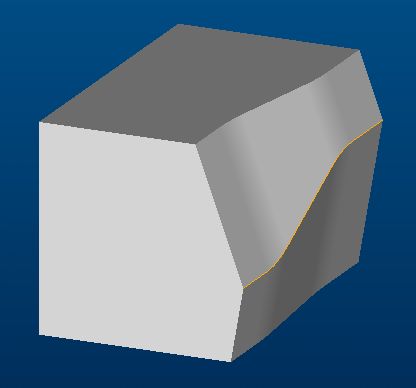

Hi Ing,
Hier ein Beispiel:
Kurve auf ebene Körperfläche skizziert, Fläche mit Neutralkurve verschrägt.

Hallo rjordan,
ist das wirklich eine Tangentialschräge?.
Für mich sieht das aus wie eine Normale Schräge wobei das Scharnier die Kurve ist und an dieser auch getrennt wird.

Ich wollte dir auch nun ein Beispiel einer Schräge mit Neutralkurve zeigen.
Poste doch mal ein Bildchen, in dem sehen kann, was du in etwa willst.

ich da mal nen Bild geschossen.
In der Hilfe zu WF2 habe ich folgendes gefunden.
Steuerkurven (Spine Curves) — Ermöglicht das Festlegen einer weiteren Kurve, die die Orientierung von Senkrechten zur Schnittebene steuert. Verwenden Sie dieses Element, wenn sich durch die alleinige Verwendung der Referenzkurve die Geometrie selbst schneidet.
Ich weiß nicht wie das zu deuten ist. Wenn jemand vielleicht ein signifikantes Beispiel hätte?
