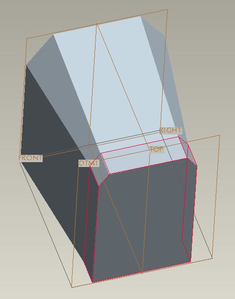

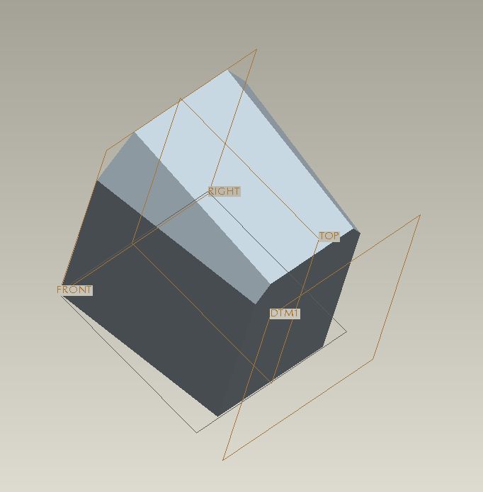

Hallo Leute,
ich schlag mich heute schon den ganzen Tag mit diesem skizzierten Verbund herrum. Zur Verdeutlichung habe ich folgende vereinfachte Sizze /verbund.jpg) angehängt.
Der Verbund soll weitergeführt werden bis zur DTM1, wobei die Kanten einfach spitz aufeinander zulaufen sollen. Also nicht wie in der Datei Nicht.jpg. Das Problem ist, dass ich nicht den Schnitt am Ende des Körpers besitze, sondern nur die zweite Kontur und die Entfernung. Sicherlich kann man die letzte Kontur auf DTM1 trigonometrisch herleiten, aber das soll nicht stattfinden, da es Probleme bei der Körperänderung gäbe.
Vielen Dank im Vorraus. Viele Grüße
Thomas
PS.: Das Problem besteht in Pro/E 2001. Ich hab die Skizze jetzt zu Hause mit der Studiversion von Wildfire erstellt, da es mir absolut keine Ruhe gelassen hat.

Hi Thomas,
Wenn ich dich richtig verstanden habe, willst du, daß die Randflächen gerade bis zur DTM1 weiterlaufen. ???
Dann erzeuge auf der DTM1 eine Fläche (größer als die entstehende Fläche). Dann über Verformung, Fläche ersetzen.
Viel Spaß dabei

Ich glaube rjordan hat das schon richtig erfasst. Aber ich verstehe nicht genau wie er sich das vorstellt.
Ich habe auch noch mal die Datei als 2001er Model angehängt. Hoffentlich klappt es doch noch irgendwie.

Hi Thomas,
du brauchst noch nicht mal eine zusätzliche Fläche erzeugen. Du wählst über KE,Erzeugen,Verformung,Ersetzen die Körperfläche und dann die DTM1. Fertig.

Ich hätte die ganze Sache als Fläche mit offenem Boden und Stirnseite aufgezoge. Dann die Flächen einfach verlängert. Alles mit zwei Flächen geschlossen und einen Körper draus gemacht.
Habe dein Modell mal genommen und ein Fläche auf die Körperumfangsflächen gelegt. Anschließend die Vorderkanten in die Länge gezogen.
Hab's leider auf WF gemacht. Kannst ja mal dein WF Teil reinstellen.

Erstmal gilt:
Lesen!
rjordan hat doch alles geschrieben.
In der WF heißt das jetzt "Editieren, Versatz"
Dazu erst die Körperfläche wählen, dann editieren, versatz, umschalten auf ersetzen, und nun die Bezugsebene wählen.
Gaaaaaaaaanz einfach.

Vielen Dank an alle!!! Das mit dem Verformen/Ersetzen bzw. Editieren/Versatz wars.
