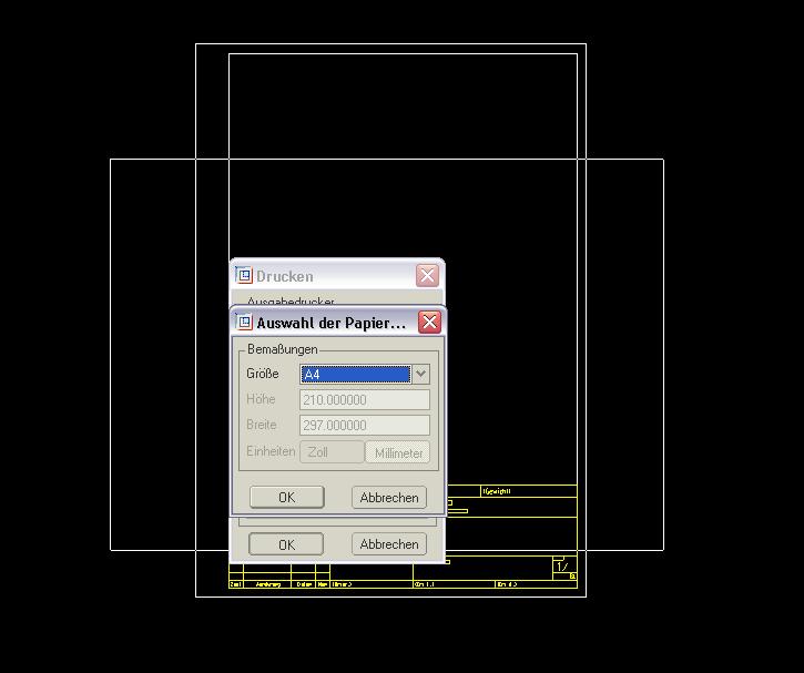

Ich möchte mir eine Stückliste auf ein A4 Blatt mit Rahmen ausdrucken lassen (auf einen Tintenstrahldrucker).ES GEHT NICHT!! Ich kann einstellen was ich will, ich kriege immmer nur ein Teil,nicht das ganze Blatt gedruckt (siehe Bild),nur immer im Querformat.
Wie komme ich dahin,daß das Ansichtfenster genau auf meinen Rahmen passt und das es auch immer sichtbar ist? Verstehe ich sowieso nicht wie sich ProE zwei unterschiedliche Ursprünge hinzaubert.
Ich kriege es auch nicht um 90 Grad gedreht.

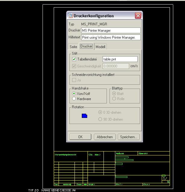

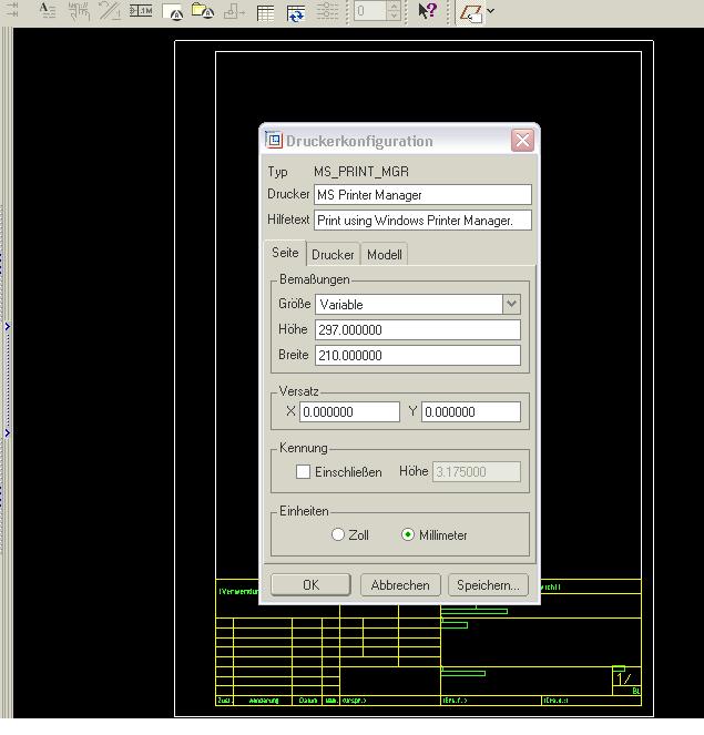

Hier Noch ein Bild von der Druckerkonf. von Seite.

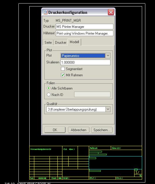

Im dritten Fenster Modell von Papierumriss auf Gesamzplott umstellen, schon sollte es funktionieren

Hallo T
in dem Bild Auswahl.jpg sieht man ganz deutlich unter dem Zeichnungsrahmen noch den Rahmen, der für Pro/E das Zeichnungsformat vorgibt. Und der ist in Deinem Fall eben ein A4-Blatt im Querformat. Bei der Zeichnungserzeugung mußt Du auch angeben, wenn man ein Hochformat haben möchte.
