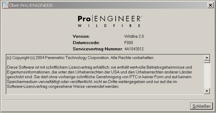

ich arbeite an einer Baugruppe, die ca 40 MB groß ist. Alleine wenn ich die Baugruppe neu laden will braucht der Rechner mindestens 5 Minuten. Wenn ich Pro/Program starten will, dann kann ich einen Kaffee holen, den austrinken, auf Toilette gehen und wer weiss was. Die Uhr läuft nach 20 Minuten immernoch weiter oder Pro/E schmiert mir vorher ab. Habe gerade versucht etwa 20 KEs auf einmal zu löschen. Ergebnis, die Uhr läuft zur Zeit noch. Im Task Manager steht zur Zeit: keine Rückmeldung aber zuvor ist er danach fertig geworden mit rechnen. Ich meine Problem besteht seit gestern, nachdem ich etliche gemusterte Bohrungen eingefügt habe, die aber letztendlich alle noch gesteuert werden müssen. Von daher kann ich sie nicht rauslöschen.
Wer kann mir helfen, so komme ich jedenfalls zu nichts mehr...
System: Wildfire WV: leider nicht bekannt aber noch nicht so lange her... Intel 2,4 GHz; 2GB Ram; NVidia Quadro FX 500; Win XP

unter "HILFE"  - über Pro/ENGINEER
findest du die Wochenversion.

ja, wo ich das herbekomme weiss ich schon, nur der rechner war eben mal wieder aktiv und ich wollte nicht schon wieder alles unterbrechen.
WV ist die 2003410
