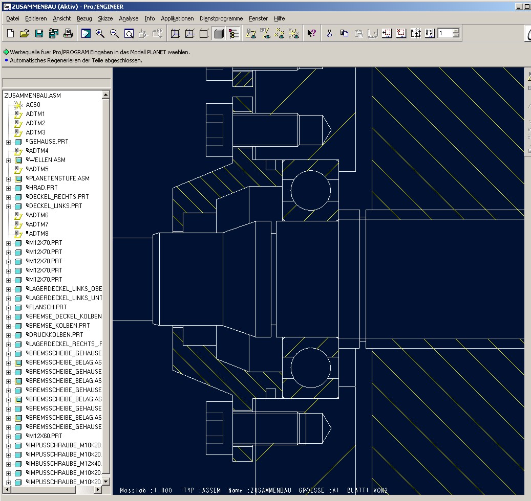

habe ein Problem, und zwar werden bei einem Lagerdeckel, der verschraubt wird, die verdeckten Kanten nicht richtig dargestellt.
Im Bild ist dei obere Schraube richtig dargestellt, aber die untere wird durch eine Kante des Deckels durchschnitten. Was ist hier falsch gemacht worden.
Noch zur Info:
Darstellung der Schrauben: verdeckte Kanten
Darstellung des Deckels:  verdeckte Kanten
danke

Ich vermute Die Schrauben und der Lagerdeckel überlappen sich mal
in der Zeichnungsvoreinstellung mal testweise  crossec_type new_style
siehe auch http://ww3.cad.de/foren/ubb/Forum12/HTML/004357.shtml

Habe es herausgefunden, woher die Kanten kommen.
Diese kommen von der erzeugten Gewindebohrung, wenn ich die Gewindebohrung im Deckel durch Folien ausblende, dann ist die Kante weg, aber auch das Gewinde im Deckel.
Wie könnte ich das Problem lösen?
