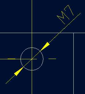

ich habe mal eine Frage zur ProE-Zeichungserstellung.
Ich verwende 2001 unter Win XP, Sprache deutsch und din.dtl als Zeichentabelle.
Wenn ich einen Durchmesser bemaße, sieht das so aus wie in der Datei "pro_e falsch". Was muss ich umstellen, dass es wie in "pro_e richtig" aussieht?
Danke!
Manfred

proe_falsch ist richtig, wenn es als Bemassung dargestellt ist.
proe_richtig ist eine Notiz mit Iso-Pfeil. Als Notiztext kannst du z.B. &d27, wobei d27 für das Symbol der Bemassung steht.
Beim Erzeugen der Notiz wird automatisch auf Symbol umgestellt, sofern ProE-Standard in der config.pro eingestellt ist
Manfred
[Diese Nachricht wurde von Manfred am 28. Apr. 2004 editiert.]

erstmal danke für die Antworten. das mit der Notiz als ISO-Pfeil klappt auch. Nur ändert die Eingabe von &d27 irgendwie nichts.
-> "sofern ProE-Standard in der config.pro eingestellt ist"
was meinst du damit?
-> "Eventuell mal die Din.dtl bzw Zeichnungsoptionen editieren"
welchen Eintrag denn?

Beim editieren der Din.dtl wird nach Kategorie sortiert.
Dort stehen Überschriften wie: Diese Optionen steuern die Bemassung.
Hier mal suchen und probieren. Genau so wie im richtig-Bild wirds wohl nicht gehen.

Der Config-Eintrag lautet: text_orientation
Dort den Wert parallel_diam_horiz eingeben
Gruß Stefela
PS: Notfalls noch die Pfeile umschalten
[Diese Nachricht wurde von stefela am 29. Apr. 2004 editiert.]

Herrlich, das war der richtige Eintrag.
Allerdings ist der Eintrag nicht in der Config.pro sondern in der din.dlt zu finden.

Tschuldigung, natürlich din.dlt. Ich mach' sowas üblicherweise über spezial --> Zeichnungseinstellungen, damit es nur in der entprechenden Zeichnung gespeichert wird.

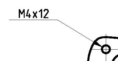

Das funktioniert bei Notizen super, aber kann ich sowas auch für Bemassungen machen? z.B. M5x23 --> wie kann ich die 23 auf das Originalmaß verweisen lassen...

..angenommen 23 ist dein Tiefenmaß mit dem Symbolwert d28, dann lautet dein Notiztext: &d27 x &d28. Bitte beachte, dass vor und hinter dem x jeweils ein Leerzeichen zu setzen ist.

Bemassung anwählen #Eigenschaften#Bemassungstext. Dort hinter das @d einfach das andere symbolische Mass z.B. &d27 schreiben.

Bemassung editieren und Text mit x &d28 ergänzen. Der Bemassungstext lautet dann :  @D x &d28

wenn dich die Leerzeichen stören, dann mußt du als Text:
{0:@D}x&d28  eingeben.  Die geschweiften Klammern und 0: formatieren dann die Bezeichnung ohne Leerzeichen.
