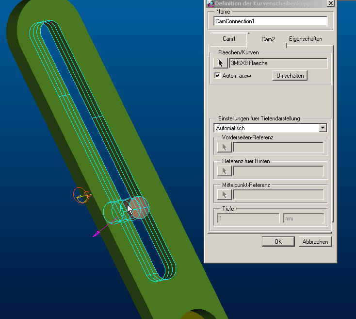

wie bekomme ich eine tangentiale verbindung zwischen den Seiten eines Langlochs in einem angetriebenen Hebel und der Zylinderfläche des treibenden Zapfens ? Angeblich über mechanism/model/cams, aber wie stelle ich die Verbindung ein und sind dafür irgendwelche separaten Kurven nötig ? Dank schon mal

Du hast die Möglichkeit das Ganze mit einer Führung zu definieren,
dazu mußt Du im Langloch eine Kurve definieren und im Zapfen ein Punkt.
In Mechanism kannst Du dann Führungskurve und Punkt zu einer Führung verbinden.
Vorteil: Führungen laufen stabiler
Nachteil: Du mußt erst Kurve und Punkt definieren, kein Langloch-Spiel
Du kannst das ganze aber auch als Kurvenscheiben definieren:
Dazu wählst Du in mechanism Kurvenscheiben (cams) aus, definierst als cam1 das Langloch (Haken bei automatisch auswählen setzen und dann eine Radiusfläche anklicken, dann nimmt er alle tangential angeschlossenen Flächen) und als cam2 den Zapfen.

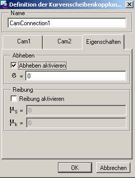

Unter Eigenschaften kannst Du den cams noch zuweisen, ob sie abheben dürfen.

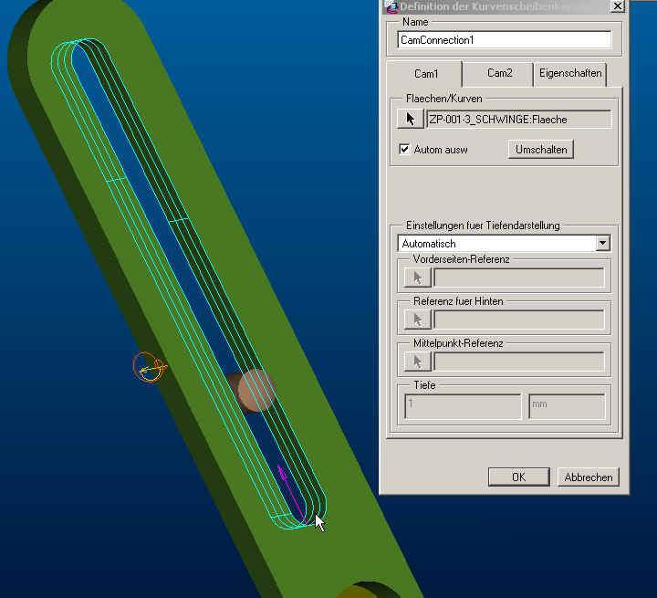

Habe an Hebel und dem Zapfen jeweils auf gleicher höhe liegend eine umlaufende Kurve erzeugt, da er sich wie auf dem Bild gezeigt mit Angabe der Flächen nicht begnügt hat. Allerdings fordert er "please select both references for cam follower connection". Habe unter cam1 die erste Kurve im Hebel und unter cam2 die Kurve am Zapfen eingetellt, aber automatic ist wohl nicht ausreichend und ProE erwartet front&back, aber was für Punkte soll man denn da klicken, wozu dienen die ?

Hat sich erledigt, habe mir chrizzly's Text nochmal genauer durchgelesen, und jetzt hats auch geklappt. Dank nochmal, super Hilfe
