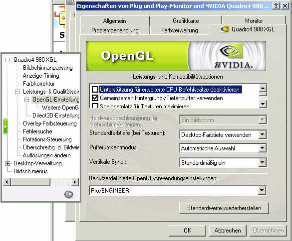

ich hab in letzter Zeit folgendes Phänomen. Da ich an sehr großen Baugruppen arbeite und vieles davon Schweißkonstruktion ist lässt es
sich nicht vermeiden relativ viele Fenster in Pro/E zu öffnen.
Nach einer gewissen Zeit (ca. 2-3 Stunden) beginnt der Bildschirm an
zu flackern und ich erkenn nix mehr.
Es stellt sich ein graues Bild dar, die windows Leiste steht plötzlich oben am Bildschrimrand und ich weiss nicht mehr wo ich gerade bin.
Wenn ich nun versuche einige Fenster zu schliessen beruhigt sich die ganze Sache wieder.
Wir haben darauf hin eine neue Grafikkarten eingebaut Nvidia Quadro XGL 950, die ist auch von PTC zertifiziert.
Das Problem tauch aber wieterhin auf!
Kennt einer von euch diese Phänomen, oder was könnte noch die ursache sein?

erstellt am: 23. Apr. 2004 15:16    Editieren oder löschen Sie diesen Beitrag!  <-- editieren / zitieren -->   Antwort mit Zitat in Fett Antwort mit kursivem Zitat    Unities abgeben: 1 Unity (wenig hilfreich, aber dennoch)2 Unities3 Unities4 Unities5 Unities6 Unities7 Unities8 Unities9 Unities10 Unities
@fossy
laut dem thread ist unsere Grafikkarte wolh nicht das Problem!
hat es vielleicht etwas mit dieser Einstellung zu tuen?

erstellt am: 23. Apr. 2004 15:36    Editieren oder löschen Sie diesen Beitrag!  <-- editieren / zitieren -->   Antwort mit Zitat in Fett Antwort mit kursivem Zitat    Unities abgeben: 1 Unity (wenig hilfreich, aber dennoch)2 Unities3 Unities4 Unities5 Unities6 Unities7 Unities8 Unities9 Unities10 Unities Nur für Undertaker 10 Unities + Antwort hilfreich
hi,
wenn ich das richtig im kopf habe, dann ist das problem die "anzahl der gdi-objekte" (kann im taskmanager begutachtet werden) überschreitet die 10000er marke?!?
... das problem sollte aber eigentlich mit einer aktuellen wochenreleas gefixt sein.

erstellt am: 23. Apr. 2004 15:57    Editieren oder löschen Sie diesen Beitrag!  <-- editieren / zitieren -->   Antwort mit Zitat in Fett Antwort mit kursivem Zitat    Unities abgeben: 1 Unity (wenig hilfreich, aber dennoch)2 Unities3 Unities4 Unities5 Unities6 Unities7 Unities8 Unities9 Unities10 Unities
@fossy
nein die Anzahl wird nicht überschritten.

erstellt am: 23. Apr. 2004 16:05    Editieren oder löschen Sie diesen Beitrag!  <-- editieren / zitieren -->   Antwort mit Zitat in Fett Antwort mit kursivem Zitat    Unities abgeben: 1 Unity (wenig hilfreich, aber dennoch)2 Unities3 Unities4 Unities5 Unities6 Unities7 Unities8 Unities9 Unities10 Unities
mann bin ich .....
@he man
meinte: hat sicher mit der Grafikkarte zu tuen
Sorry
und mein Problem hat sicher nicht mit der Grafikkarte zu tuen.
@alois
Danke für den Link, wir haben WV 2002350, hier ist das ja anscheinend noch nich gefixt!
Dann werd ich wohl damit lebe müssen, bis Wildfire bei uns
angekommen ist (ist bald soweit)
Danke an alle!
