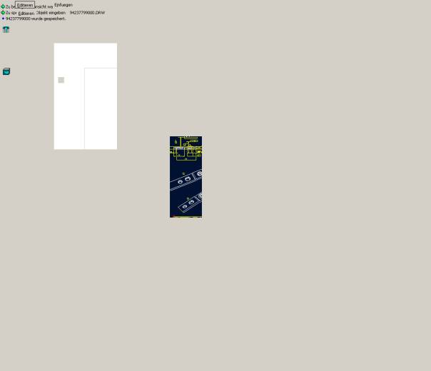

Hallo Forum,
nach einer längeren ProE-Sitzung erscheint auf dem Bildschirm dieses Bild.
Der Bildschirm flackert und ProE (und der Rechner) müssen  heruntergefahren werden.
Ich arbeite mit der 2001, in den Vorversionen hatte ich so etwas nicht.
Jedoch bei meinem letzten Rechner konnte ich dies bei der 2001 auch schon beobachten, die Hardware war aber komplett anders. Hat also nicht unbedingt was mit der Hardware zu tun.
Im Rechner ist eine PNY 800 XGL, der PNY-Hotline ist aber nichts bekannt.
Kennt jemand dieses Problem.
Grüße und Danke
Jürgen

Vermutung Treiber http://ww3.cad.de/foren/ubb/Forum12/HTML/003553.shtml
Obwohl nach Nvidia 41.01 zertifiziert ist funktioniert 43.51 oder neurer besser
welches betriebssystem? sonstige Ausstattung

Hallo Alois,
zuerst vielen Dank für Deine Hilfe.
Mein jetziger Rechner: W2KWindows 2000, P4/2400, Scsi-Raid, 1GB Hauptspeicher,
PNY 800 XGL Treiber 44.01, .....
Mein letzter Rechner war aber komplett anders (bis auf W2KWindows 2000) und da hatte ich dieses Problem auch schon.
Wer hat mir Rat!

hi,
...wurde auch schon hier diskutiert: http://ww3.cad.de/foren/ubb/Forum12/HTML/001722.shtml
wahrscheinlich wird das problem durch release 2003090 behoben: http://www.ptc.com/cs/tan/119954.htm

Hallo fossy,
ich arbeite mit der 2003060.
Probier ich aus.
Vielen Dank
