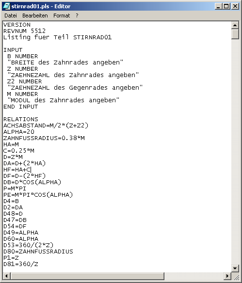

ich versuche gerade ein Hohlrad zu erzeugen, das parametergesteuert ist.
Wie kann ich es anstellen, damit ich beim "REGENERIEREN" z.B. Zähnezahl, Breite und Modul einstellen kann?

Hallo Laorea
Du schreibst: "Wie kann ich es anstellen, damit ich beim "REGENERIEREN" z.B. Zähnezahl, Breite und Modul einstellen kann?"
... dies kannst du indem du mit Pro/Programm n dir ein Programm erstellst.
Gehe im Menü-Manager auf #Programm #Programm edit,
dann sollte ein Editor eine Datei öffnen, in dem deine Beziehungen (die du deinem Teil zugewiesen hast) aufgelistet werden.
Die Beziehungen, die beim Regenerieren abgefragt werden sollen, musst du zwischen "INPUT und END INPUT" setzen. (siehe Bild)
Ich hoffe, du kannst mit meiner "Kurzanleitung" zu Pro/Programm etwas anfangen.
