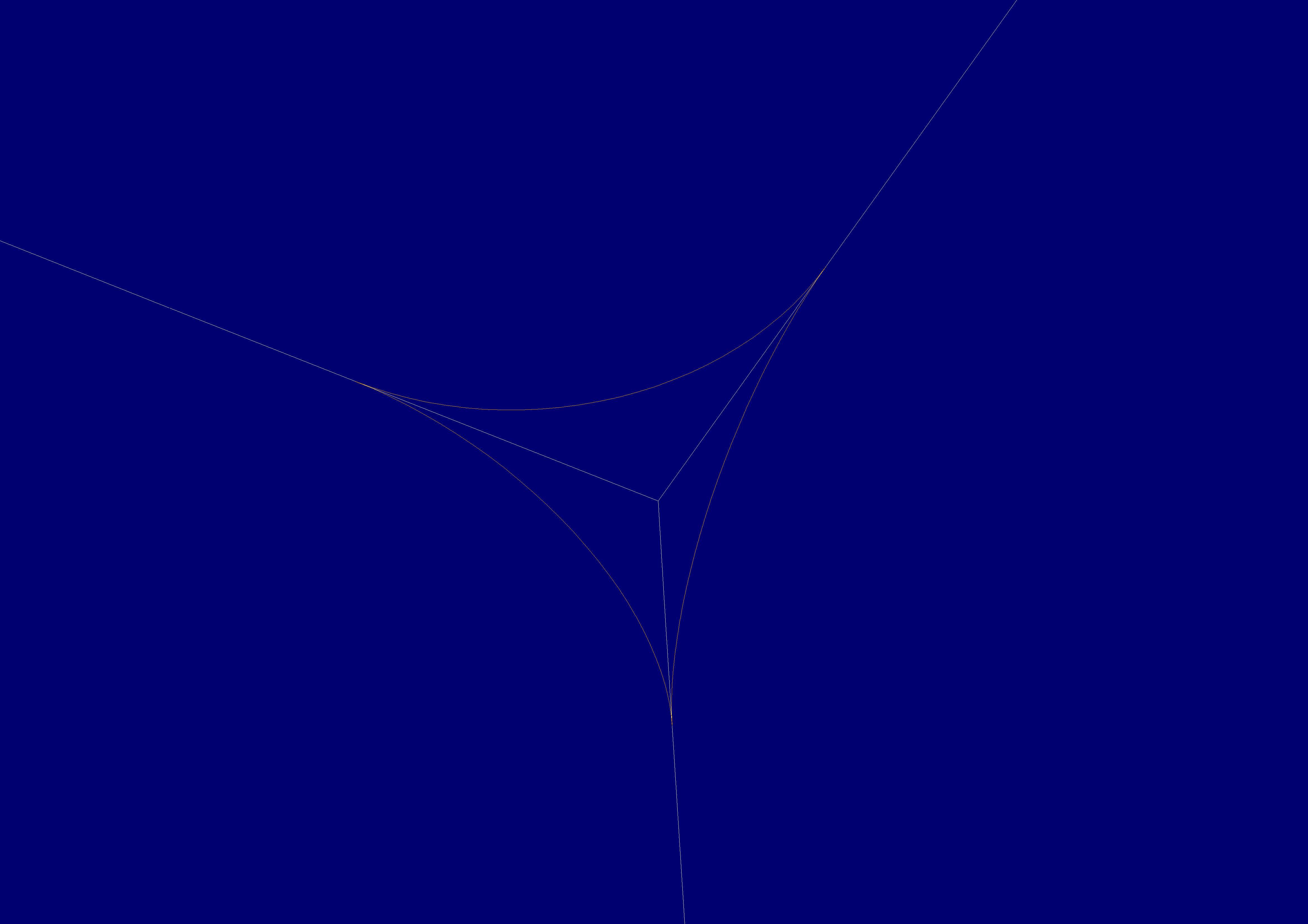

Hallo Gemeinde,
habe ein kleines Problemchen mit 'ner Eckenverrundung
(siehe Bild)
Geht sowas? Wenn ja, wie? (ProE 2001)
Georg

Hallo VTR1000,
dafür gibt es wohl keine Standardlösung.
Ich würde es über drei Punkte (auf den Kanten), drei Kurven durch die Punkte (auf den entsprechenden Flächen), eine Dreiecksfläche (über Verbundfläche) und einen Materialschnitt mit Sammelfläche versuchen.

Man könnte die drei Kanten mit einem kleinen Radius verrunden. Dann kann man mit einer speziellen Verrundung den Eckübergang auf Kugelecke einstellen und den Radius wie gewünscht eingeben.

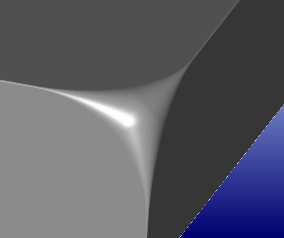

Guten morgen,
erst mal vielen Dank für Eure Unterstützung!
nun ein paar Antworten
- wofür braucht man sowas???
Meine Kollegin brauchts, muß ein 2D-Teil aus der ACAD-Welt in ProE übernehmen. In 2D kann man ja viel zeichnen ...
- Hab schon selbst im Forum gesucht und das gefunden ... http://ww3.cad.de/foren/ubb/Forum12/HTML/002113.shtml
- Hab Eure und die gefundenen Vorschläge zusammengefasst, im Anhang das Ergebnis. Stellt mich (noch) nicht zufrieden. Es fehlt noch die Kurvenkontur auf den Flächen.
Ich hole mir mal das Originalteil, wie so oft stimmt dann vielleicht die Wirklichkeit nicht mit der Zeichnung überein ...
Oder: Es sagt mir jetzt einfach jemand, daß es nicht geht ... aber geht nicht gibt's nicht! ist das Motto ...
Gruß und schönes Wochenende
Georg

Sorry,
Bei meinem Vorschlag wird das Ergebnis konvex. es sollte aber konkav sein.
Vorschlag:
Drei Kurven auf die Flächen am Eck skizzieren, über Berandung Fläche aufziehen und mit Einzelfläche oder Materialschnitt entfernen.

erstellt am: 16. Apr. 2004 09:07    Editieren oder löschen Sie diesen Beitrag!  <-- editieren / zitieren -->   Antwort mit Zitat in Fett Antwort mit kursivem Zitat    Unities abgeben: 1 Unity (wenig hilfreich, aber dennoch)2 Unities3 Unities4 Unities5 Unities6 Unities7 Unities8 Unities9 Unities10 Unities Nur für VTR1000 10 Unities + Antwort hilfreich
Hatte ich auch schon vorgeschlagen, tut aber nicht. Grund: die Berandungen in einer Richtung sind tangential zu einander. Das mag ProE nicht.
Habe aber auch noch keine gute Lösung...

erstellt am: 16. Apr. 2004 10:15    Editieren oder löschen Sie diesen Beitrag!  <-- editieren / zitieren -->   Antwort mit Zitat in Fett Antwort mit kursivem Zitat    Unities abgeben: 1 Unity (wenig hilfreich, aber dennoch)2 Unities3 Unities4 Unities5 Unities6 Unities7 Unities8 Unities9 Unities10 Unities Nur für VTR1000 10 Unities + Antwort hilfreich
Habe es jetzt über einen Rotationsschnitt gelöst. Man muß sich die Position der Skizzierebe und die Maße im Skizzierer halt abhängig vom gewünschten Radius ermitteln...

Ja, Cbernuth@DENC hat rech, so geht es, und zwar sehr einfach...

Danke für Eure Lösungsvorschläge.
Das Originalteil hat in der Tat diese "Eckenabschrägung"
(Verrundung ist es ja keine, ...  ;-)
