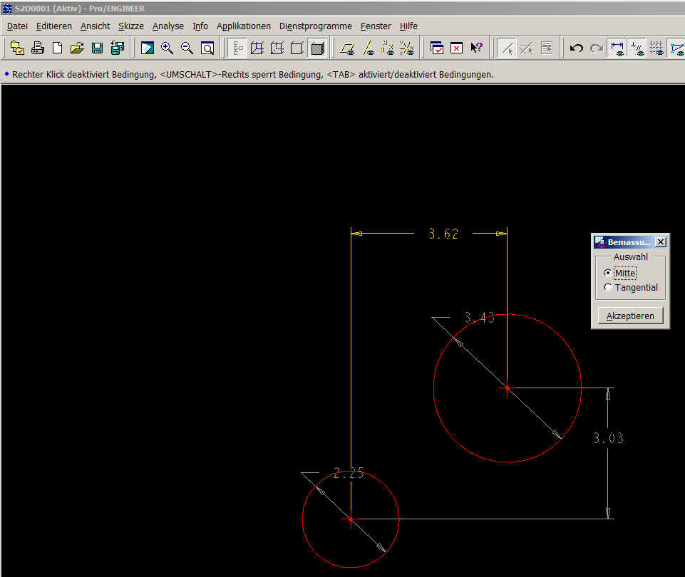

3.Im Skizzierer möchte ich vom Mittelpunkt eines Referenzbogens (oder
  -kreises) tangential zu einem Radius (oder Durchmesser) bemassen. In
  Release20 fragte Pro/E ob Mittelpunkt oder Tangential. In der
  Wildfire bekomme ich das einfach nicht hin. Entweder bemaße ich von
  Mittelpunkt zu Mittelpunkt oder tangential von Kante zu Kante, aber
  auch das nur nach dem Zufallsprinzip.

Zu 3:
Im Skizzierer war es meines Wissens noch nie möglich, tangential auf einen Punkt zu bemassen. In der Zeichnung ja (dort kommt auch nur die Abfrage ob tangetial oder auf Mittelpunkt) Es geht im Skizzierer immer nur von Punkt zu Punkt oder Tangential zu Tangential.
Ich helfe mir im Sizzierer (nicht in der Zeichnung) damit, das ich eine tangentiale Hilfslinie an den zu bemassenden Kreis lege. Dann steht es mir frei, wie ich bemassen will.

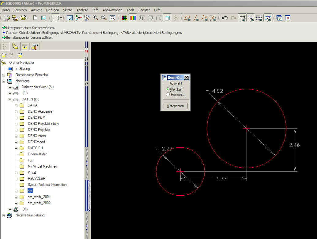

zu 3. von OS: dochdoch, das ging schon. Habe ich auch schon in der WF gehabt (siehe Bilder). Aber den Tipp mit der Linie kann ich bestätigen ... dann ist man nicht auf Zufälle angewiesen. (nochmal Ü)

Zu 1:
Habs gerade noch mal in 2001 nachgesehen.
Richtig die Abfrage ob tangential oder Mitte ist zwar da bezog sich aber auf die Ganzheit der Bemassung, sprich entweder oder, aber nicht gemischt. In der WF erreicht man das jetzt, in dem man die Kreise entweder an den Mittelpunkten oder an den Rändern selektiert.
