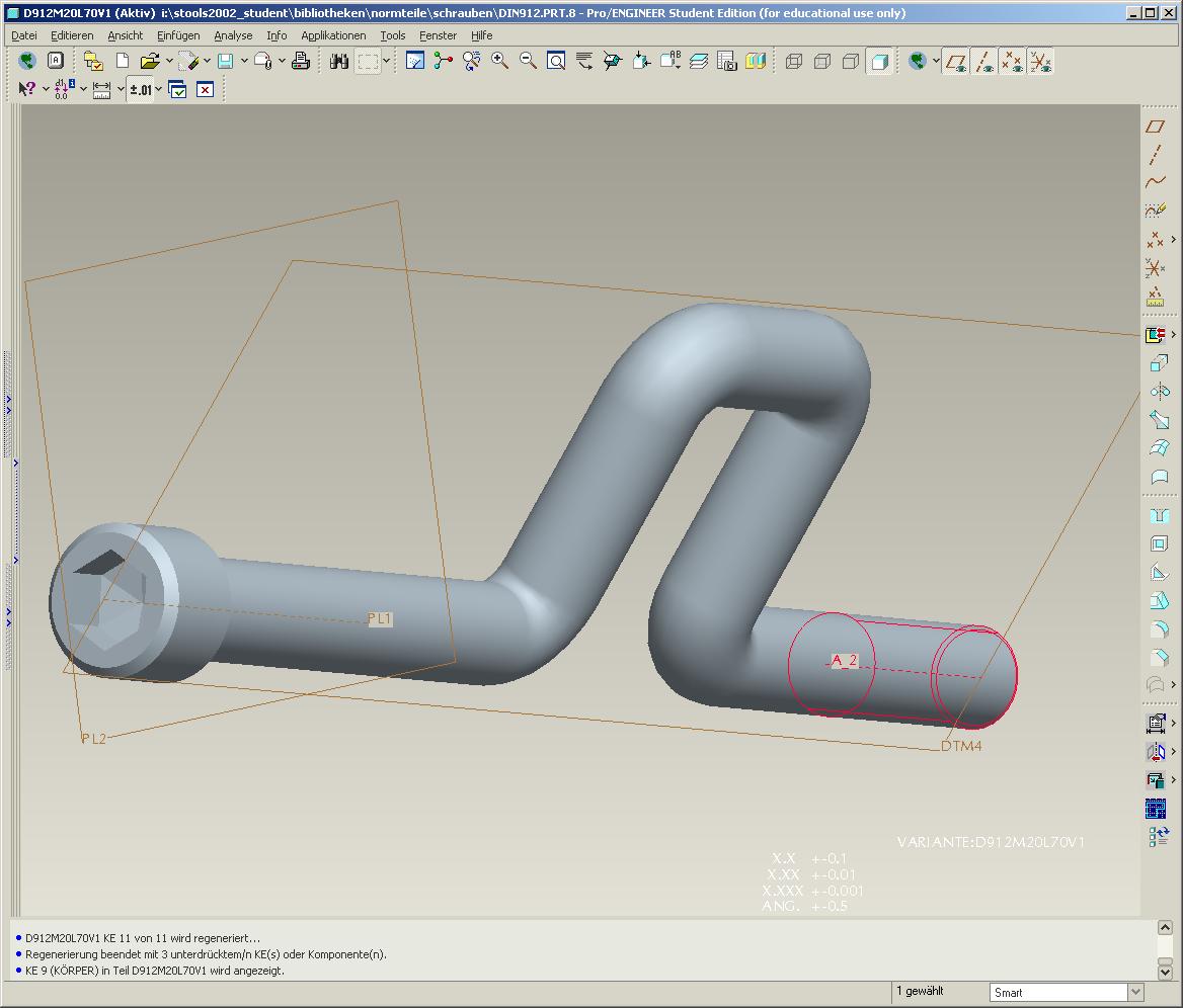

Hi
Ich hab vor etwa 2 wochen hier schon einmal angefragt, wie ich meine Gewinde ganz normal ansehen kann. Leider hab ich da bloß einen verweis auf einen anderen Beitrag bekommen der mich nicht wirklich weiter gebracht hat.
Deswegen hoffe ich das mir vielleicht doch jemand helfen kann ...
Ich ahb die Gewindebohrung ganz normal erzeugt, es steht auch die Gwindebezeichnung daran... jedoch sehe ich nur glatte Flächen. Ich möchte aber gerne die windungen sehen.
Wäre echt schön wenn mir jemand helfen könnte!
LG
Dörte

Dunedin,
noch mal kurz zum Verständnis, Du wirst keine Windungen sehen, wenn Du gewinde mit dem KE "Gewinde" oder über die Standardbohrungen erzeugst. In diesen Ke's ist die Information enthalten, wie die Gewinde in der Zeichnung aussehen.
Wenn Du ein Gewinde sehen willst, mußt Du eine Spirale oder etwas Ähnliches erzeugen. Das ist dann aber kein gewinde (!!!) und nicht performant und deshalb nicht zu empfehlen, zumindest nicht für Zeichnungszwecke - nur für Präsentationen.
Kalle_ok

npt_koerper_.prt.zip
Wenn Du die Windungen sehen willst, dann must Du das modelieren, hab dir mal einen konisches NPT-Stopfen angehängt.

Danke,
jetzt weiß ich wenigstens das ich das nicht mehr probieren brauche...
wobei ich es eigentlich sehr schade find.
LG Dörte

Hey Olaf!
Diese Option gibts doch schon lange. Hast sie wohl noch nicht erkannt. Die PTC-ler haben sich für ihre Weltklasse-Kunden schon längst das passende Feature einfallen lassen.
Du musst allow_flex_threads auf yes setzen, dann noch part_enable_flex_threads auf yes, dann gehts. Die allow_flex_threads-Option ermöglicht erst dem Pro/E-Kern, dieses noch nicht offiziell releaste Feature, welches jedoch bereits implementiert ist, aufzurufen.
Was dabei rauskomt siehst du im Bild. Finde ich sehr praktisch wenn man etwas festschrauben will, wo die Schraube normalerweise eine Versorgungsleitung bzw. die Freiheitsgrade anderer Bauteile einschränken würde. Ums Eck rum, unten wieder rein, passt doch, hm?

Auch selbstschneidende Gewinde sollen möglich sein, wobei der Wiederstand für das Mausdrehen zur besseren Simulation automatisch erhöht wird. (Maus mit Force-Feedback vorausgesetzt).
PTC will dieses Feature genau heute in einem Jahr rausbringen!
Ich sage nur: Erstellt am 1.April 2004.
Gewinde werden bis heute nur im Notfall modelliert - normalerweise reicht uns Technikern die sinnbildliche Darstellung aus...
Allerdings sollte es mal wirklich Force-Feedback-Mäuse geben - leider ist mir bis heute keine über den Weg gelaufen...
Guten Morgen - und falls wir uns nicht mehr sehen - guten Nachmittag, guten Abend und gute Nacht!
(Truman Burbank in "Die Truman-Show") Viele Grüße aus dem Raum Heilbronn, Michael.
Hallo nochmals.
So langsam überholt die Realität meinen Joke vom 1. April 2004
Zieht euch das mal rein, das ist REAL, und wird in der Zahnmedizin und Schmuckindustrie erfolgreich angewendet, wie mir ein Kunde versicherte.
Anwender sind nicht Konstrukteure, sondern Zahntechniker, Designer und Goldschmiede, welche sich gewohnt sind, Objekte zu modellieren, und dabei Widerstand zu spüren...
Gruss Thomas
