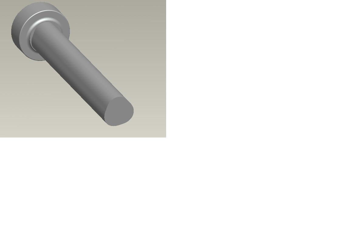

Habe folgendes Problem: Ich soll/möchte wenn möglich eine Schraube mit leicht dreieckiger Form sowie dreieckigem Gewinde im Part visualisieren.
Das Gewinde entspricht ansonsten einem Normgewinde.
Ist es evtl. möglich das Gewinde über eine Fläche zu steuern??
Für Ideen bin ich dankbar, oder die Meldung, dass es nicht möglich ist.

Ich würde es mit einem "normalem" Gewinde versuchen und danach die Schraube zum Dreieck schneiden, das sollte funktionieren, oder?
Oder willst Du etwa die Gewindegänge einzeln sehen?
Geht aber ähnlich: Gewinde schneiden (Forumssuche), dann Schraubenschaft schneiden.

was meinst du mit dreieckig ? Eine konisches Gewinde oder ein dreieckiger Gewindegang. ?
Das Normgewinde ist ja mit dreieckigem Gewindegang, allerdings leicht verrundet.
Wenn man das Gewinde auskonstruieren will, macht man dies grundsätzlich mit einem spiralförmigen MatSchnitt. Sonst mal nach Spirale suchen lassen.

@Michael; Danke, deine Idee hatte ich schon, sieht allerdings nicht so toll aus, da die Gewindeaußenkante unterschiedliche dicken hat.
Ich möchte das Gewind sehen können, und es nach dem Rendern für eine Präsentation nutzen.

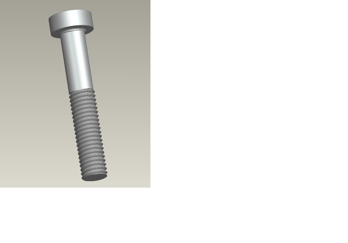

Es handelt sich bei meinen Schrauben um spezielle selbstfurchende Schrauben in Dreiecksform.
Im Anhang ist ein Bild des Grundkörpers, um den ich das Gewinde legen möchte.
Am Ende soll es so aussehen wie in Bild 2, nur das das Gewind die Form des Grundkörpers annimmt.

1. Idee Spiralfläche erzeugen Durchmesser Nenndurchmesser Schnitt Linie senkrecht zur Achse Diese Fläche mit Dreiecksform verschneiden. an der Verschnittlinie entlang Gewinde schneiden (Ziehen)
2.Idee mit Wickeln auf der Dreiecksfläche Leitlinie erzeugen Weiter wie oben

Kurve auf die Schraube "wickeln" (früher "geformt"), dann matSchnitt gezogen an der gewickelten Leitkurve...

Danke,
hab´s jetzt über eine Spiralfläche hinbekommen.

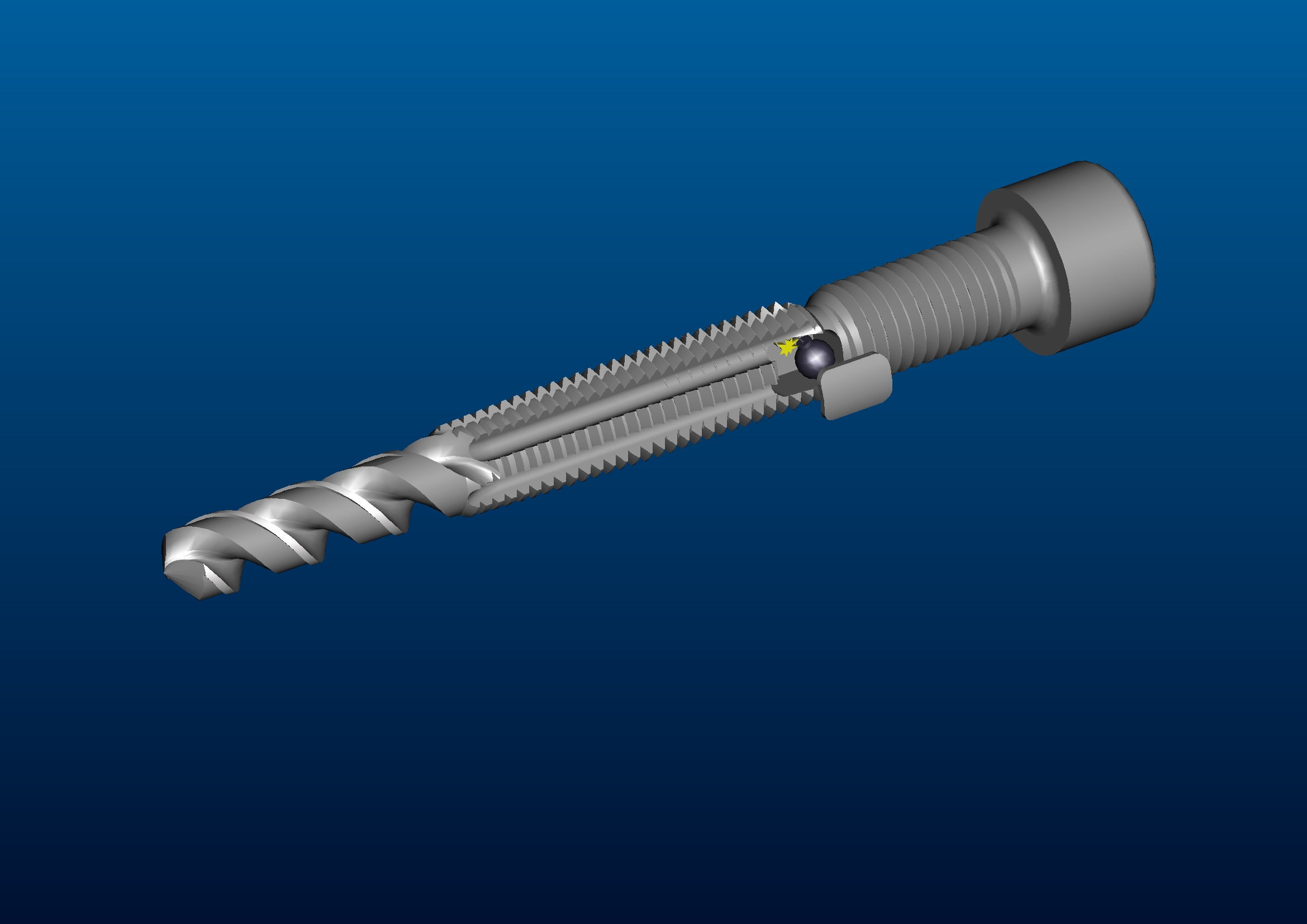

Hab hier auch noch einen:
Man stelle sich vor, man ist in der Wüste, hat keine Bohrmaschine, keinen Gewindeschneider und geschweige denn ein Loch. Hier soll man nun etwas mit einer Schraube befestigen. Da hilft nur die Bohr-Schneid-Füll-Schraube nach DIN 4711 bzw. ISO 0815.
Die Idee ist aber dann verworfen worden, aus Mangel an Nachfrage.

@OS
Ich finde die Idee gar nicht so schlecht. Die Wirtschaftlichkeit sollte man erneut prüfen.
Aber die Bohrerschneiden solltest du auch nochmal überarbeiten.

@rjordan
Besser???? :-))

Das können wir gelten lassen. Dafür lasse ich auch ein paar U's springen.
Poste die diese Gewinde-Schneid-Schraube doch mal.

Das erinnert mich irgendwie an die Bohrsenkgewindeschneidschraube nach SSN-29-HE. Die hat allerdings einen Sechskant

Ha!!
Aber meiner hat eine Sollbruchstelle!!!!
