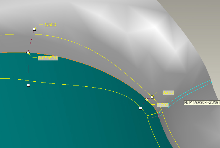

Hallo ProE-Gemeinde,
Ich habe ein Sand-Gußteil mit Bearbeitung bekommen. Dies soll jetzt als Vorlage zum Druckgußteil dienen und soll mit R 1.5 verrundet werden.
An der Stelle geht aber als normale Verrundung nur ein R 1.5. Ich habe schon probiert, Kurven auf die benachbaretn Flächen zu legen um mit Berandungsflächen weiter zu kommen, aber das ist schweineaufwändig und ich habe noch 9 weitere solcher Rundungen zu erzeugen.
Gibt es da nicht eine bessere Methode?
Die Entstehungsgeschichte anzusehen ist zwar sicher interessant, aber der Kunde ist ja König ....oder noch viel schlimmer...Ihr wißt schon...
Der Tänzer

Das Problem ist die kleine Fläche, (siehe Bild), vielleicht mit verschiedenen Radien probieren?
Falls nicht möglich würde ich das an der Stelle mit Flächen verschneiden und dann gesamt abrunden.
kann man das nicht in Historie vorher beheben?

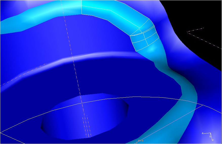

"Rundungsendkante wählen, rechte Maustaste(RMT) trimmen "
Könnten Sie das erklären? Ich finde es nicht. Wie bekommt man den bei Übergängen die Option "schneiden"? finde nur "End-Fall 1" usw.
Oder etwa "Ende an Referenz"?
Aber wie auch immer, ich denke das ist noch nicht das Ziel. Der kleine Flächenpatch sollte auch mit gerundet werden. Zum Vergleich die Rundung in IDEAS. Aber bitte keinen Glaubenskrieg. In CATIA geht das auch in einem Rutsch. Würde wirklich gern wissen, wie das in WF funktioniert

Noch beim erstellen der Rundungssätze sieht man das die Rundung im besagten Bereich nicht durchläuft. Das untere Stück hat noch ein kleines Patch. In der Definition der Rundungssätze wähle ich die Kante des Rundungssatzes an (anklicken), dann gehe ich auf trimmen (keine Kante selektiert kein trimmen auf RMT). Jetzt wähle ich das kleine Patch an. Die Rundung wird um eben diese Patch verringert.
Erst jetzt wechsle ich in die Rundungsübergänge.
Löschen aller Übergänge weil alles Käse, und wählen der Rundungsenden.
Bei der zweiten Auswahl STRG-Taste nicht vergessen.
Diese Rundung kann dann auch noch größer erstellt werden. Das kleine Patch wird natürlich irgendwie mit verrundet.
