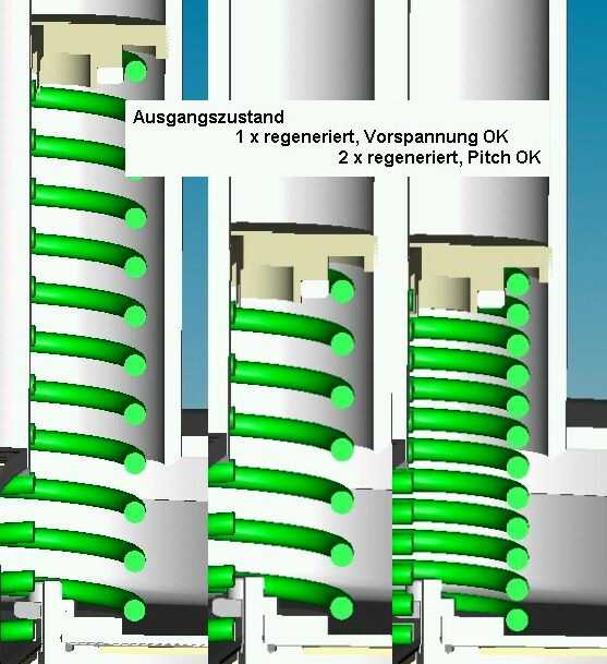

Tag zusammen,
Ist jetzt nicht wahnsinnig brennend, aber wie kann man ProE beibringen, dass er alles auf einmal regeneriert?
Ich habe eine ASM, in der eine Feder (einfache Helix) vorgespannt eingebaut wird. Die Steigung der Feder richtet sich nach Bauhöhe und Windungsanzahl, die sinnvoller weise konstant bleiben soll.
Wenn ich die Vorspannung ändere, also die Position des einen Endlagers ändere, wird nach dem ersten Regenerieren die Position des Endlagers aktualisiert und auch die Höhe der Feder. Allerdings die Steigung der Feder nicht  die wird erst nach erneutem regenerieren berechnet  .
Zur Info:
-Die Feder ist als letztes in der ASM eingebaut,
-der pitch wird über eine Bedingung pitch=Bauhöhe in asm / Windungzahl bestimmt
-das untere Auflager kann über MECHANISM bewegt werden (Kein MDO, leider  )
Gruss Silber

Ganz einfach:
mapkey xx #REGENERATE; #AUTOMATIC; #REGENERATE; #AUTOMATIC;
ernsthaft: Ich hab Baugruppen bei denen ich DREImal regenerieren muss, damit alles passt. Und ich regenerier trotzdem noch ein viertes mal. Mit dem Mapkey kann ich ja auch gar nicht anders...
Öfter kann man zusätzliches Regenerieren einfach nicht vermeiden. In vielen Fällen ist aber auch ganz einfach die Reihenfolge der Zuweisungen in den Beziehungen Schuld. Wenn zuerst der Pitch zugewiesen wird und erst danach die Höhe, dann ist die Sache ja klar...
Stahl.

Oder versuche mal ein Analyse-KE mit den entsprechenden Beziehungen drin einzusetzen! Sinnvollerweise vor der Feder...
Mit dieser Art von Analyse-KEs kannst Du den Zeitpunkt der Parameterzuweisung während des Regenerierens im Modellbaum festlegen.

die Top-Down Methode wuerde ich sowieso hier noch einbauen.
Ein Skelett macht die Hoehe fuer beide Teile
erst regeneriert sich das Skelett dann die anderen Teile.
kein Querreferenzen.

Erst werden Beziehungen ausgewertet und dann Geometrie aktualisiert.
Versuche die Länge der Feder durch eine Beziehung zu ermitteln. Dann wird auch beim ersten mal die Feder nachgezogen. Im Moment des Regenerierens werden die Werte gesetzt, Die Geometrie ändert sich aber die Steigung wird danach nicht mehr korrigiert.
Layoutsteuerung oder Rechnerische Ermittlung wären da die Lösung.

letztendlich läufts darauf hinaus dafür zu sorgen, dass als erstes ein KE/Komponente eingebaut werden sollte, in der die Berechnungen und Bedingungen sind. Die nachfolgenden Komponenten müssen sich dann die Parameter von dort holen. Ob man das jetzt Skelett oder Analyse-KE nennt ist ja im Endeffekt egal.
Oder eben xx .... xx .... xx ....
