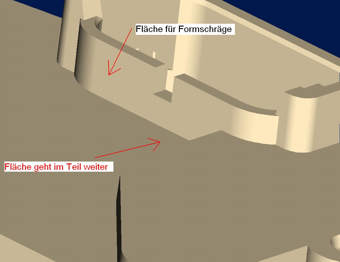

Ich habe ein Problem:
Ich will eine Formschräge auf eine Fläche machen die bis in das Teil geht. Die Formschräge soll aber nur auf der Fläche ausserhalb des Teils sein.
Weiss jemand von euch irgend eine Lösung ?
Siehe auch Bild im Anhang

Formschräge mit der Option an Skizze trennen
z.B. http://ww3.cad.de/foren/ubb/Forum12/HTML/002465.shtml
und http://ww3.cad.de/foren/ubb/Forum12/HTML/001455.shtml
viel Erfolg

Du hast bei der Schrägenerzeugung noch die Option "Schleife ausschließen", mit der Du einen Bereich der Fläche wählen kannst, der nicht geschrägt werden soll.
Vielleicht hilft´s.

hallo,
es gibt unter proe noch das feature "ersetzen". man erstellt partiell eine fläche, welche sich aber voll mit der volumengeometrie in diesem bereich schneiden muss bzw. ein volumenzug auf diese fläche muss mit den angrenzenden flächen möglich sein. danach ersetzt man die alte volumengeometrie mit dieser fläche. das fehlende volumen wird z.b. bis zur fläche aufgefüllt. auch für schrägen anwendbar, welche sich normal nicht erstellen lassen.
ich weiss nicht, ob das in deinem fall die lösung des problems bedeutet, aber einen versuch ist es wert.
