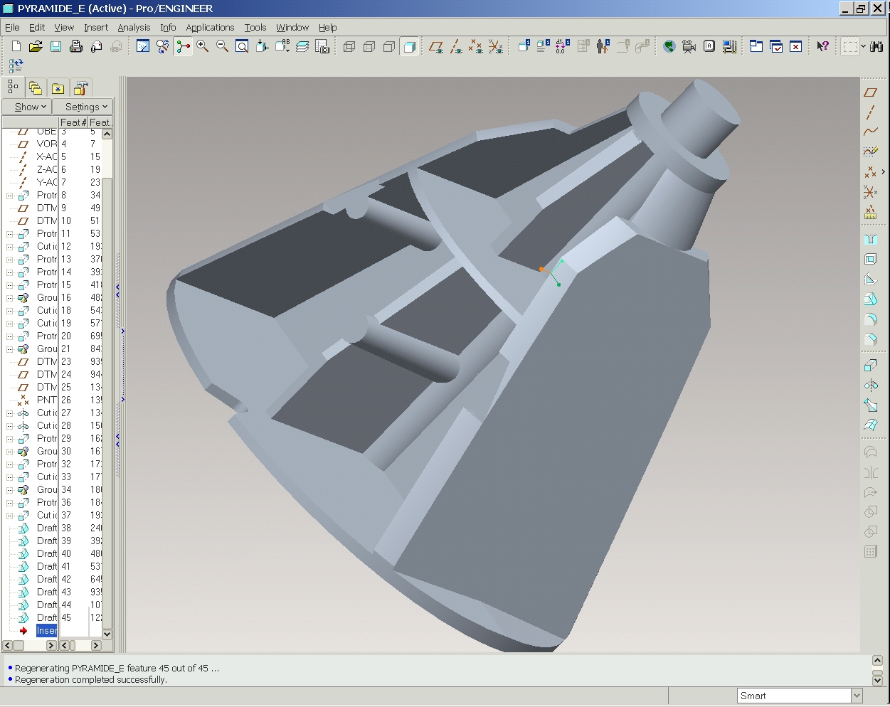

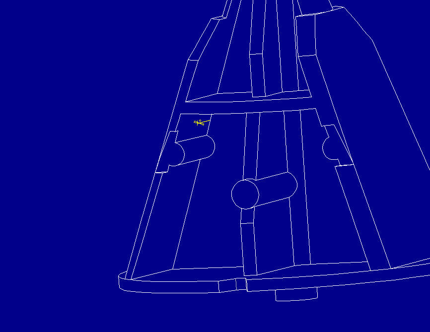

Hallo Leute,
Es ist doch immer wieder ein Graus, ein Teil entformungsgerecht zu bekommen.
Wir bekommen das angefügte Teil einfach nicht entformungsgerecht.
Wir möchten bitte auf keinen Fall so etwas hören wie:"Ihr habt das Teil ja völlig falsch aufgebaut!", was wir immer von PTC-Spezialisten gesagt bekommen.
Es muß einfach egal sein, wie ein Teil aufgebaut ist, zumal so ein einfaches, wie in diesem Fall. Meist ist es doch so, daß man zu Anfang noch nicht weiß, wie ein Teil überhaupt gefertigt wird.
Wer hat eine Idee, wie man die roten Flächen schräg bekommt. Neutralebene ist die Ebene "Formtrennung".
Warum kann man nicht die einzelnen Körperflächen anwählen? Pro/E nimmt immer die ganze Fläche, also eine Fläche, die eigentlich von der Mittelwand unterbrochen ist.
Vielen Dank für Hinweise!
mit freundlichem Gruß
Micha

Hallo Micha,
da gibt's doch was mit "an Skizze trennen" bei den Attributen (#Attribute#verformung#an skz trennen...). Dann kann mann einen Teil der Fläche ausschneiden also die Fläche an der Mittelwand auftrennen.
Gruß Stephan

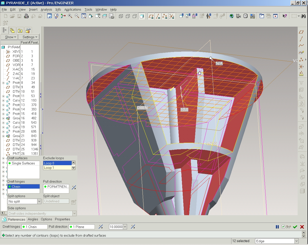

Hallo neben an Skizze trennen gibt es auch an Ebene trennen. (Oft führt an Skizze trennen zu besseren Ergebnissen). Im konkreten Fall is die Skizze einfach eine Gerade Linie durch die Formtrennung. Ich bin mir auch nicht sicher ob die Option Schleifen ausschließen schon in 2000i2 da ist

Hallo Blendy,
dieses bekommst Du sehr einfach über die an Ebene Trennen hin, in der Dialogbox gibt es eine optionale Option schleifen ausschliesen ab 2000i2 (für diese Option benötigst Du eine Pro/SURFACE-Liznz).
Hier kannst du bestimmte Flächen ausschliessen, die durch eine Rippe eigentlich getrennt sind,aber in Pro/E doch nicht.

Ich dachte ja erst es wäre eine echte Herausforderung, von wegen.
Mit Foundation gehts ohne Tricks!
Verformung/Schräge/Neutralkurve/eine Seite/Konstant/Flächen wählen (zum Beispiel innen)/Neutralkurve (einzelne Kanten müssen geschlossen sein) /Winkel eingeben/ jetzt kommts zurück in Dialogbox und Schleifen ausschließen (an Kanten der Flächenstücke klicken die nicht verschrägt werden sollen es waren an dem ersten Versuch mal 3 Schleifen/fertig

Hallo Highend11,
hast Du das mal an meinem Teil geschafft?
Ich habe es versucht und nicht hinbekommen.
Also, wenn ich die eine innere Fläche, die schräg werden soll, anwähle, dann nimmt 'se 5 einzelne Flächen. D.h. ich muß 4 Flächen ausschließen, richtig?
Und das für alle 5 Flächen: immer die anderen 4 Flächen ausschließen.
Und zum Ausschließen der Flächen muß ich SÄMTLICHE Kanten der Flächen anwählen, richtig? Und das tollste war, nachdem ich alle Kanten von allen auszuschließenden Flächen gewählt hatte, danach lieber Highend11, kam "Lösen".
Also, wer bekommt dieses Teil schräg, OHNE es umzukonstruieren, denn umkonstruieren kaönnte ich auch, aber dies ist bei einem komplexem Teill nicht akzeptabel.
Danke für Deine Hilfe!

erstellt am: 05. Nov. 2002 11:27    Editieren oder löschen Sie diesen Beitrag!  <-- editieren / zitieren -->   Antwort mit Zitat in Fett Antwort mit kursivem Zitat    Unities abgeben: 1 Unity (wenig hilfreich, aber dennoch)2 Unities3 Unities4 Unities5 Unities6 Unities7 Unities8 Unities9 Unities10 Unities Nur für Blendy 10 Unities + Antwort hilfreich
pyramide.ZIP
Hier ist das Teil 2000i2 fertig geschrägt. Die Rippen werden oben dünner.

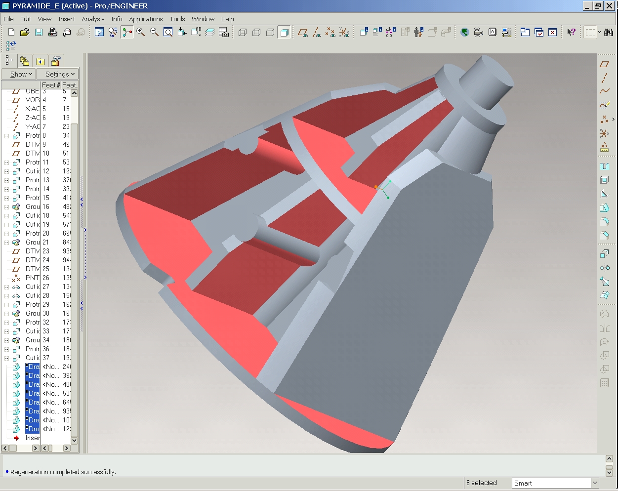

erstellt am: 05. Nov. 2002 11:29    Editieren oder löschen Sie diesen Beitrag!  <-- editieren / zitieren -->   Antwort mit Zitat in Fett Antwort mit kursivem Zitat    Unities abgeben: 1 Unity (wenig hilfreich, aber dennoch)2 Unities3 Unities4 Unities5 Unities6 Unities7 Unities8 Unities9 Unities10 Unities Nur für Blendy 10 Unities + Antwort hilfreich
moin,
mal immer locker bleiben...
ich hab´s genau so gemacht, wie highend, also die Flächen wählen, dann Schleifen ausschließen und "plopp" geht das.
Beweisbild hängt an...

Original erstellt von Blendy:
Hallo Highend11,
Du musst die "Flächenschleifen" (= Teilstücke einer Fläche mit in sich geschlossener Berandung) welche nicht zur Schräge gehören, ausschließen.
??? Es müssten 1...2 Schleifen pro Fläche sein!
Falsch, es reicht eine Kante pro Schleife
Also, wer bekommt dieses Teil schräg, Na ehlersOHNE es umzukonstruieren, ...

Hallo Leute,
Vielen Dank für Eure Hilfe!
Habe nun echt ein wenig Licht in das Dunkle des Handwerks Schräge bekommen!
Habe auch das Teil von Ehlers nachvollzogen.
Dennoch, manche Dinge sind einfach merkwürdig, bei diesen Schrägen!
Aber was soll's.
Gibt es nicht ein Tool, welches bei einem so einfachen Teil wie dieses hier die Schrägen auf einen Schlag erzeugt?
Ich sage nur, was die Formtrennungsebene ist und geb' ihm einen Winkel und ab geht die Post?

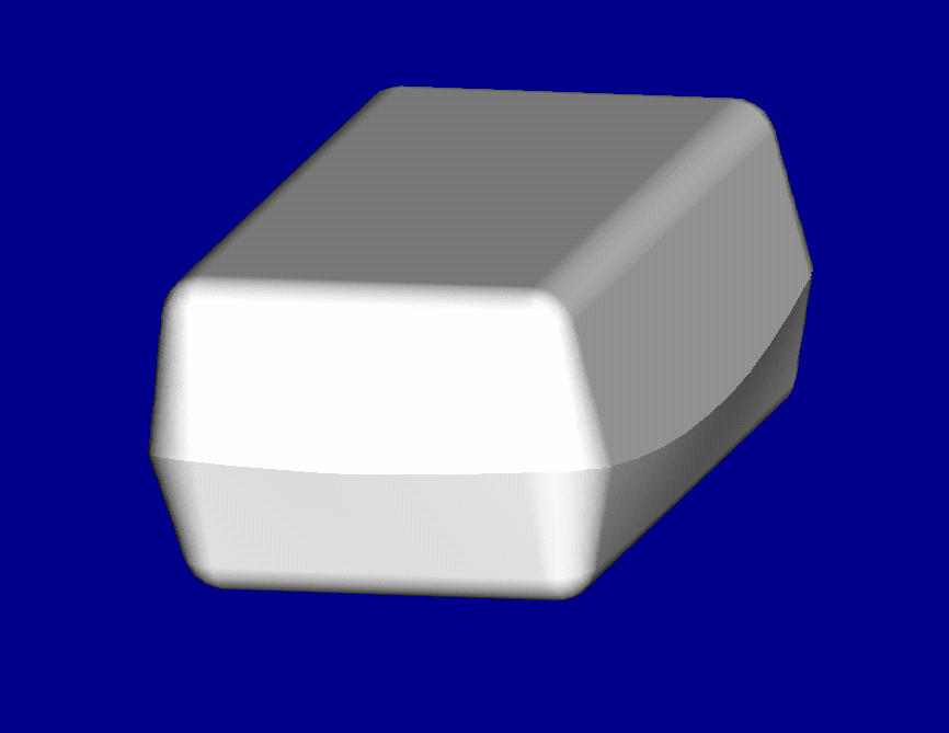

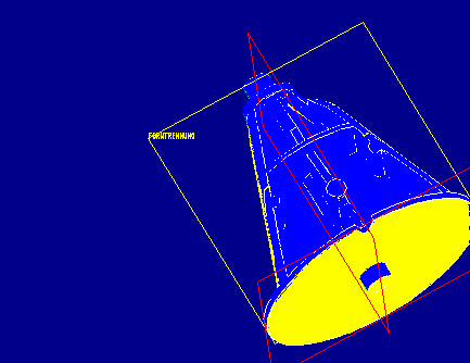

Noch einen,
Auch wenn einige kein Tooldesign haben.
Tangentenschrägen wäre schön wenn es einfacher Funktionieren würde.
Beispiel wie wird aus draft0.jpeg draft1.jpeg.
Ich habs ja geschaft, aber die Tangentenschrägen sind schon ein wildes geklicker.

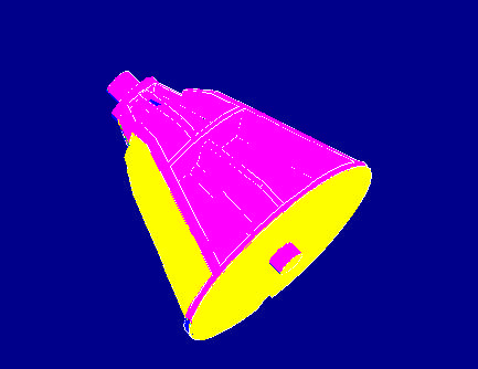

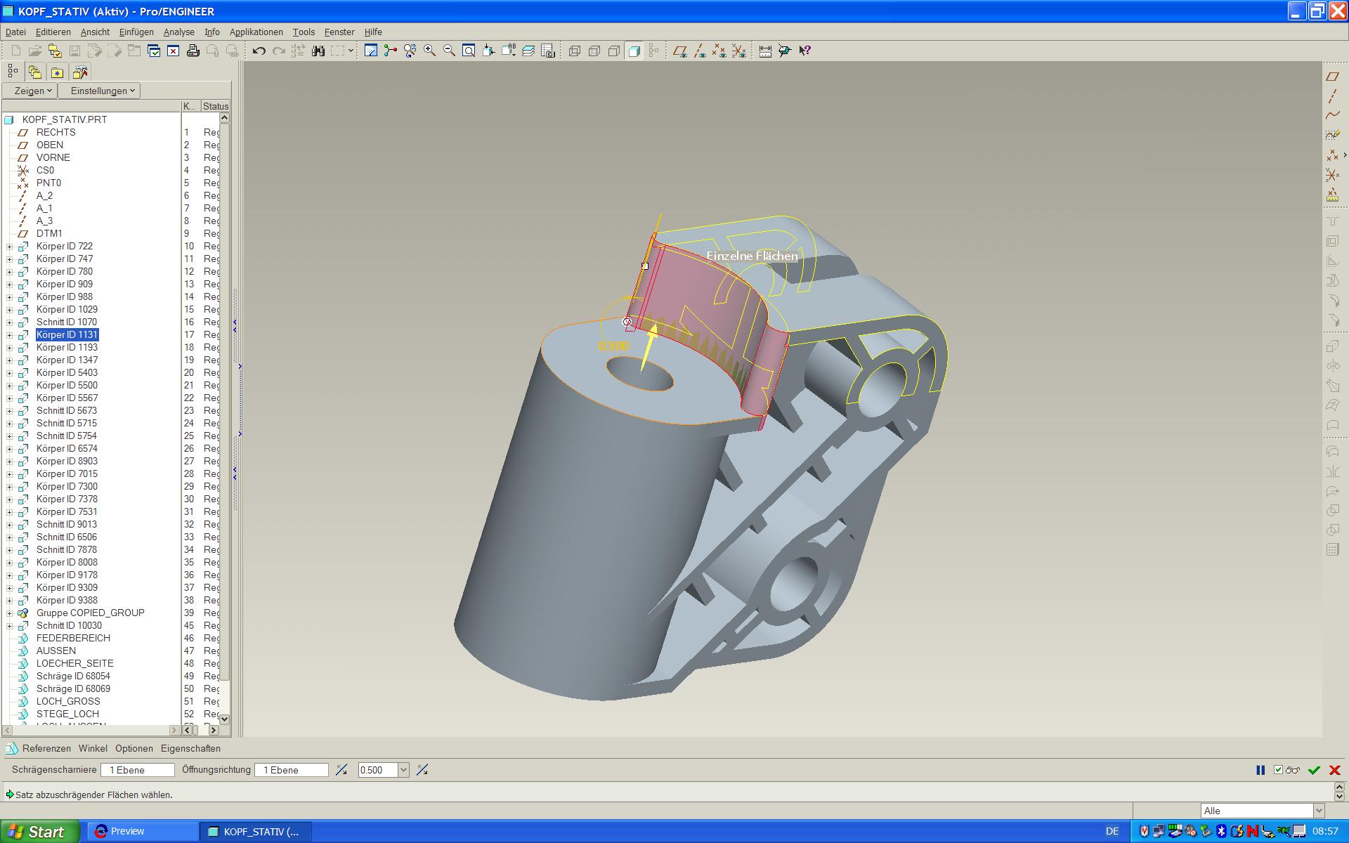

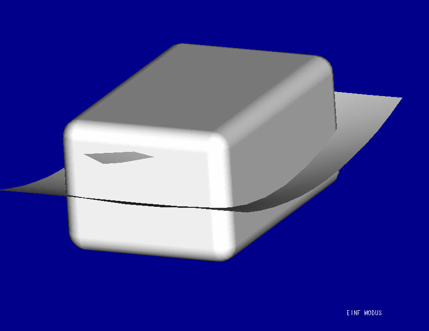

Hallo, auch ich kämpfe mit Entformungsschrägen:
Im Bild seht ihr rosa markiert die Fläche die entformt werden soll, gelb die Flächen die gegen meinen Willen zusätzlich entformt werden. Mit "Schleife ausschließen" habe ich das Problem nicht in den Griff bekommen.
Es ist jetzt kein Notfall, also beschäftigt euch bitte nur damit, wenn ihr auch Lust dazu habt
Gruß, Stefan

kopf_stativ1.prt.zip
Hier im Anhang noch das part. Die Radien habe ich rausgemacht, damit das Teil weniger als 1MB gezippt hat...
Das KE55 ist das Problem-KE (betitelt mit Fuehrung)

erstellt am: 08. Sep. 2004 09:44    Editieren oder löschen Sie diesen Beitrag!  <-- editieren / zitieren -->   Antwort mit Zitat in Fett Antwort mit kursivem Zitat    Unities abgeben: 1 Unity (wenig hilfreich, aber dennoch)2 Unities3 Unities4 Unities5 Unities6 Unities7 Unities8 Unities9 Unities10 Unities Nur für Blendy 10 Unities + Antwort hilfreich
die beiden kleinen rosa Radien würde ich erst nach der Formschräge anbringen.

erstellt am: 08. Sep. 2004 09:49    Editieren oder löschen Sie diesen Beitrag!  <-- editieren / zitieren -->   Antwort mit Zitat in Fett Antwort mit kursivem Zitat    Unities abgeben: 1 Unity (wenig hilfreich, aber dennoch)2 Unities3 Unities4 Unities5 Unities6 Unities7 Unities8 Unities9 Unities10 Unities Nur für Blendy 10 Unities + Antwort hilfreich
Stimmt, dann hätte man das Problem vermutlich nicht. Aber diese Radien sind nicht mit dem Radien-tool, sondern in einer Skizze entstanden. Wenn ich das ändere cräscht es ohne ende

erstellt am: 08. Sep. 2004 10:07    Editieren oder löschen Sie diesen Beitrag!  <-- editieren / zitieren -->   Antwort mit Zitat in Fett Antwort mit kursivem Zitat    Unities abgeben: 1 Unity (wenig hilfreich, aber dennoch)2 Unities3 Unities4 Unities5 Unities6 Unities7 Unities8 Unities9 Unities10 Unities Nur für Blendy 10 Unities + Antwort hilfreich
Wenn ich so einen Crash erwarte, studiere ich genau das Modell, und dann lasse ich den Crash kommen. Besser lernen kann man gar nicht!
