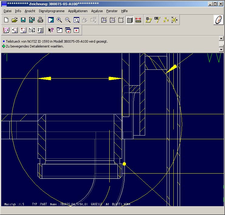

ich habe ein spezielles Problem. In eine bestehende Baugruppe habe ich ein Bauteil eingefügt. Dieses Bauteil kann man in einem ursprünglich schon bestehenden Schnitt auch geschnitten sehen. Aber ich kann es nicht bemaßen. Dabei steckt ein Rohr in einer Bohrung (mit Ausrichten/Einfügen). Die Bohrung ist sichtbar und kann bemasst werden, das eingebaute Rohr nicht. Bei der Bemassung tut 2000i so, als wenn die vertikalen Linien gar nicht da wären  . Die horizontalen sind aber bemaßbar.

Mehrere Möglichkeiten:
In der drw.dtl (Zeichnungseinstellungen) die Einstellung crossec_type (gibt es die in der 2000i schon ?) einmal umschalten - was passiert dann ?
So was kann passieren, wenn es eine sehr kleine Durchdringung zwischen Bauteilen gibt. Was passiert, wenn das Bauteil in der Baugruppe etwas verschoben wird, so dass auf keinen Fall eine Durchdringung vorhanden sein kann ?
Es könnte auch ein Genauigkeitsproblem sein. Genauigkeiten aller beteiligten Dateien (asm und prt) sollten gleich sein.
Dann gibt es noch eine config-Einstellung selection_of_removed_entities yes. Die hat auch schon geholfen. Da weiss ich aber auch nicht, ob es die in der 2000i schon gibt.
Grüße Klaus

dein Problem wird IMHOIn my humble opinion = Meiner bescheidenen Meinung nach durch Durchdringungen verursacht. Wenn Pro/E in BG mit vielen kleinen oder größeren Durchdringungen zu kämpfen hat, stellt er manchmal Kanten falsch dar. Aus sichtbaren Kanten werden plötzlich verdeckte Kanten oder Kanten fehlen ganz. Dabei muß die Durchdringung nicht einmal an dieser Stelle vorhanden sein.
Also hilft es sicherlich, wenn die Kollisionen in der BG untersucht werden und soweit möglich beseitigt. Eine Umstellung der Genauigkeiten hilft da bestimmt auch noch ein wenig weiter.

so einfach scheint es nicht zu sein. Hab das Teil jetzt so weit heraus gezogen, das es nicht einmal mehr eine Brührung gibt. Bin dafür mit der genialen Fehlermeldung "Warnung: Modell-Geometrie für Zeichnungsansicht fehlt." "belohnt" worden. Kann jemand die Zeichen deuten, die ich sehe?

Die Warnung ist IMHOIn my humble opinion = Meiner bescheidenen Meinung nach unerheblich für dieses Problem

Hab jetzt in den ziemlich sauren Apfel gebissen und die Ansicht neu gemacht. Wird noch ein etwas längerer Tag heute  . Immerhin -diese Stelle kann ich jetzt anfassen.
nach meiner erfahrung kommt die warnung wenn er den "REFERENZPUNKT" für z.b. einen ausbruch nicht mehr "findet". man kann sich hier helfen, indem man einfach die referenzpunkte für diese ansicht umdefiniert.
