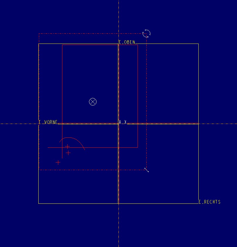

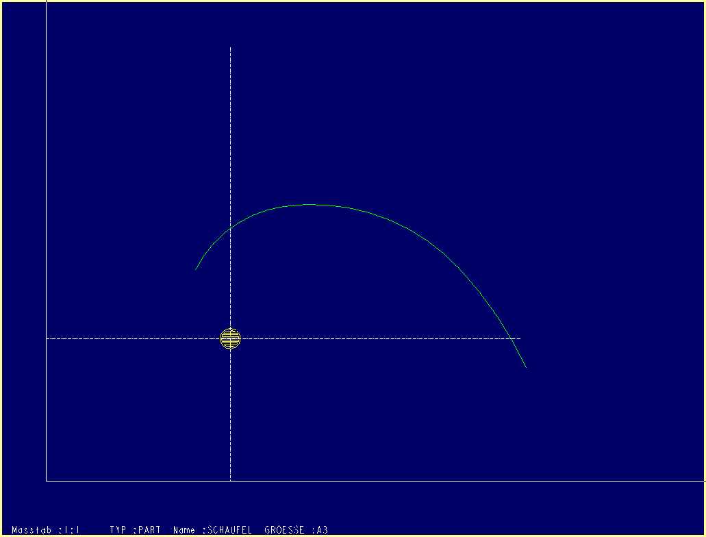

Liebe ProE'ler,
beim 'Einfügen aus Datei' im Skizzierer habe ich das Problem, daß ich meinen dwg-Kurvenzug nicht in den Koord.-Ursprung des Sizzierers ablegen kann. Verschiebe ich mittels Skizziererbedingungen so ändert sich die Geometrie.
Wie kann ich den 'Einfügepunkt' der import. Skizze (siehe Skizzierer-Einfügemarke.jpg) vorab so festlegen, daß dieser im Achsenkreuz meiner zu import. Linie (siehe kurve.jpg) liegt? Gibt es da eine Möglichkeit? Ich hoffe, daß ich mein Problem halbwegs verständlich beschreiben konnte.
Beste Grüße
Torsten

Hi Thorsten
Ich mache immer ein Linienkreuz im Ursprung der zu importierenden Skizze. Wenn Du beim Platzieren dann den vom ProE frei gewählten Absetzpunkt mit der RECHTEN Maustaste anklickst, dann hast du ihn an der Maus und kannst ihn im Linienkreuz absetzen. Wenn die Skizzer erst einmal platziert ist, dann kannst du dieses Linienkreuz wieder löschen.
Noch ein genereller Hinweis an dieser Stelle. Nicht vergessen die Skalierung auf 1 zu stellen.

Noch eine kleine Ergänzung Das mit dem Verschieben des Einrastpunktes funktioniert nicht nur beim Importieren sondern auch beim Editieren (Verschieben und Rotieren) einer Skizze http://ww3.cad.de/foren/ubb/Forum12/HTML/004573.shtml . Man kann damit auch Teile einer Skizze bearbeiten
