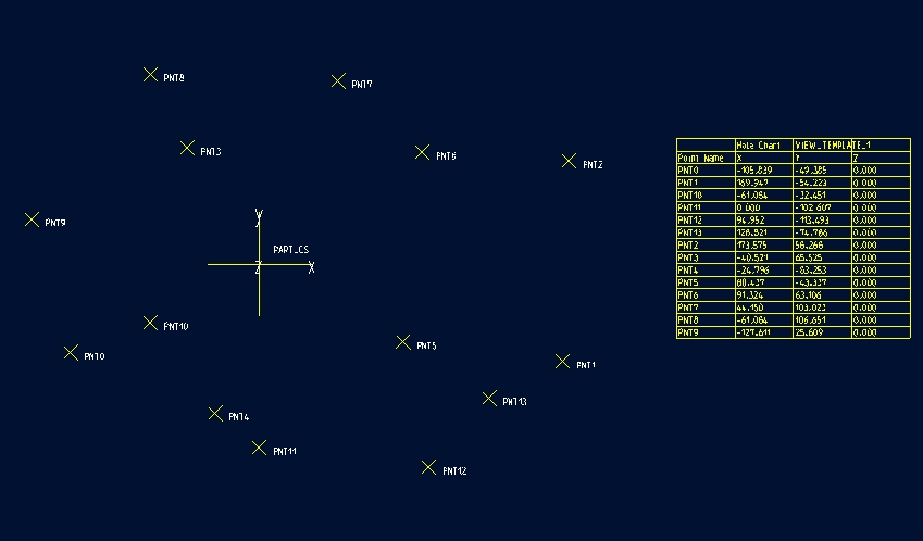

habe in Pro/E ein Import-KE von dem ich speziell eine Kante vermessen möchte.
Ich würde gerne z.B. im Abstand von ein paar Millimetern ausgehend von einem Koordinatensystem die Werte in x,y und z in einer Tabelle bekommen oder zumindest irgendwie ablesen. Ist das mit Pro/E möglich?
Danke schonmal.

abstaende die du messen kannst, kannst du in tabellen ausgeben. genauso wie z. b. kurvenlaengen. hierzu benoetigst du ein berechnungs-ke in kombination mit einer beziehung:
hier ist der weg beschrieben: http://ww3.cad.de/foren/ubb/Forum12/HTML/004023.shtml

vielleicht gehts auch anders !
Erstelle Dir die Punkte auf die Flaeche wo immer sie sein sollte, dann erstellts du eine neue Zeichnung oder bestehende.
Richte eine Ansicht so aus das das Koordinatenkreuz in Z nach unten zeigt.
Jetzt Advanced / HOLE TABLE /Create /Datum POINTS waehle Koordinatenkreuz fertig ,klappt nur wenn Z richtig liegt siehe Beispiel.
