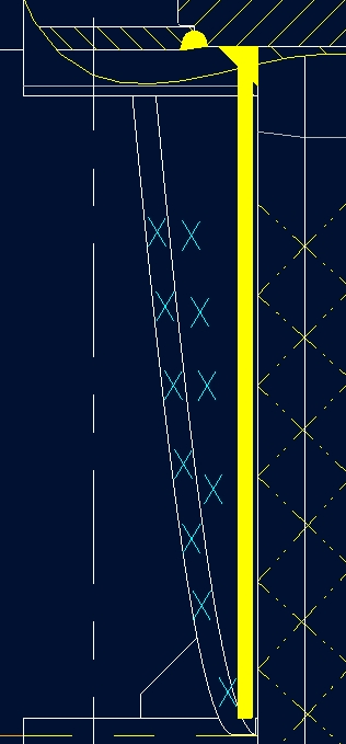

Tach zusammen,
ich habe schon einiges zu diesem Thema im Forum gefunden, leider keine
Antwort für mein Problem.
Ich habe eine Schweißnaht in der Baugruppe wieder gelöscht!
Das KE ist auch weg, auf der zugehörigen Zeichnung ist die Schweißnaht aber weiterhin im Schnitt zu sehen!
Wie bekomme ich die entgültig weg?
undertaker

ja hab ich schon gemacht. Modell, Ansichten, alles versucht,
Folieneinstellungen überprüft!
Das seltsame ist ja, das die Schweißnaht im Modell gar nicht mehr
vorhanden ist!!! Ich habe sie gelöscht!
Aber in der Zeichnung verschwindet sie einfach nicht.

Hast Du mal versucht, die Schweißnähte aus der Ansicht wegnehmen zu lassen? Das sollte eigentlich mit #wegnehmen#kosmetische Elemente gehen. Oder sind die Schweißnähte etwa nur als Symbol eingefügt?

Aber zun Thema: als kosmetische Elemente kann ich die Schweißnaht
nicht wegnehmen, Sie ist nur in der Schnittansicht anwählbar,
ich bekomme auch keine Infos zu dem KE

Ich hatte Deine Antwort nicht als solches empfunden. Wollte damit nur noch einmal darauf hinweisen, daß es einen Unterschied zwischen regenerieren und Ansicht aktualisieren gibt. Leider wissen das nicht alle Pro/E-Benutzer und man kann nicht immer wissen, wie der Kenntnisstand des anderen ist. Leider hatte ich gestern nicht besonders viel Zeit, sonst wäre die erste Antwort schon ein wenig ausführlicher gewesen.
Da nun alle Klarheiten besietigt sind, wollen wir doch mal die Feile herausholen und die Schweißnähte abtragen.
Es handelt sich also bei den Schweißnähten nicht um zusätzliche Symbole und normale 2D-Elemente sind es auch nicht.
Was passiert, wenn Du die gleiche Ansicht neu erzeugst? Sind die Sachen dort auch vorhanden? Hast Du schon mal probiert, die Ansichtendarstellung zu verändern? Also z.B. die verdeckten Kanten zeigen zu lassen (einschließlich Sammelflächen), dann muß er sich nämlich die Ansicht noch mal richtig durch die CPU gehen lassen.

ich habe die Ansicht schon einmal neu erzeugt auch mit einem neuen
Querschnitt. Ergebnis ist dasselbe. Die Schweissnaht bleibt sichtbar!
ich hab den schnitt auch schon verschoben, so das die Schnittebene nicht mehr durch die Schweißnaht läuft. Aber die Schweißnaht bleibt vorhanden.
Bei der Ansichtsdarstellung habe ich mal ohne Nahtquerschnitte gewählt, dann ist die Naht auch weg, aber auch alle anderen Nähte die ich gerne sehen will.

Versuch doch mal dein Modell in die Zeichnung hinzu zu fügen. Wenn er das macht, dann weißt du, dass du evtl. das falsche Modell hast (Manchmal habe ICH so ein Durcheinander). Geht das nicht, versuch mal dein Modell zu ersetzen. Das alles ist bei #Datei#Eigenschaften versteckt, aber das weißt du mit Sicherheit auch, wie die anderen Sachen. Aber als Mitglied denke ich: Nicht unversucht und nie einen im Stich lassen.
Meld dich mal ob sich was getan hat.

Funktioniert die Darstellung in einer neuen Zeichnung, wenn ja  dann den Super-Tipp von Marianne aus http://ww3.cad.de/foren/ubb/Forum69/HTML/000354.shtml probieren
wenn nein dann muß irgendwie am Modell liegen aber was??????
