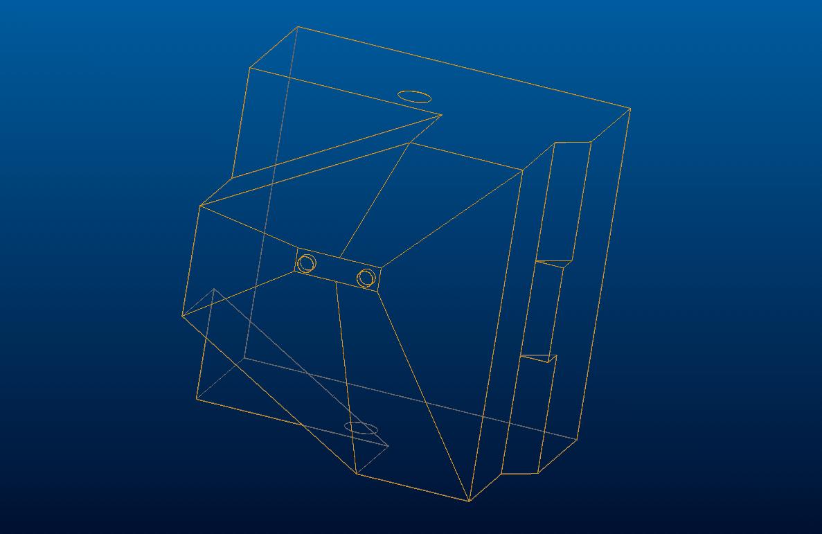

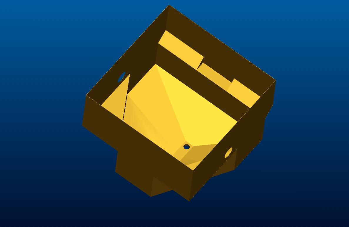

Hallo miteinander,
ich habe einen Behälter, den ich als Volumenmodell modeliert habe. Anschließend habe ich mit einem Schalenelement die Behälterwände definiert. Der Behälter ist von dan Abmaßen ca. 5200x4000x4000 und die Wanddicke sollte 3 mm betragen. Jetzt erlaubt mir aber das ProE nur eine Wanddicke von minimal 4 mm. Größer ist drin, kleiner aber nicht. Kann es an den Schrägen liegen (siehe Bilder), oder mach ich irgendwas falsch?
Gruß und Danke im vorraus
Stefela

wie ist den die Genauigkeit eingestellt? Die Abmessungen sind in Bezug auf die Wandstärke ja recht groß.

Hallo Stefela,
unter #Setup#Accuracy (#Einstellungen#Genauigkeit auf deutsch ?).
Wir nutzen "absolut" 0,01. Ob das bei Euch auch Sinn macht kann ich nicht sagen.
Ist der Wert > 3 mm Wandstärke der kleinste Wert, mit dem sich die Geometrie erzeugen läßt oder läßt Pro/E keine anderen Werte zu ?

Hallo Matthias,
genau das wars. Standardmäßig ist bei uns der Wert 0.0012 drinnen. Ich hab' den jetzt auf 0.00012 verändert und es funktioniert.
Herzlichen Dank. Was genau ist der unterschied zwischen relativer und absoluter Genauigkeit?
Stefela

hallo,
relativ: relativ zur Bauteilgrösse (Raumdiagonale eines Quaders, welcher das Modell einschliesst.
absolut: zu deinem eingestellten Einheitensystem

Original erstellt von stefela:
Hallo Matthias,
Wenn Du bei relativ bleibst würde ich den Wert maximal immer halbieren von 0.0012 auf 0.0006; das reicht garantiert
zum Thema relativ und absolut siehe http://ww3.cad.de/foren/ubb/Forum12/HTML/001973.shtml
Persönlich würde ich auf absolut umstellen und das durchgängig (Startteile und Startbaugruppen)

Hallo Alois,
stimmt, funktioniert auch mit dem halben Wert. Aber nachdem ich den verlinkten Beitrag gelesen habe, denke ich, es ist doch besser, wenn ich auf absolute Genauigkeit umstelle. Ich hatte nämlich auch Probleme mit Radien, die ja entsprechend klein sind beim 3er Blech, und die funktionieren dann auch alle besser.
Herzlichen Dank.
