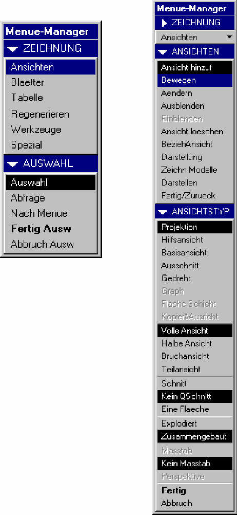

Ich kenns nur aus der 2001, Wildfire gibts ab nächste Woche. Aber es dürfte ähnlich sein.
In der Zeichnung #Ansicht#Modell einstellen#Modell hinzufügen

Ich kanns dir nur für die Version 2001 sagen, Wildfire kenn ich nicht.
Die Ansicht mit der LMT anklicken. Es erscheint ein Rahmen um die Ansicht mit einem Mittelpunkt.
Mit dem Cursor auf den Mittelpunkt gehen, LMT , Ansicht verschieben.
Oder:  #Ansicht#Bewegen
Alle Ansichten werdfen markiert und du kannst mit der LMT die Ansicht auswählen und verschieben, die du möchtest.

Da hast du mich mißverstanden.
Das Menü erscheint nicht, wenn du mit der LMT auf eine Ansicht klickst, sondern das musst du über deine Menü-Leiste aufrufen (siehe die beiden Screen-shots)
Wie gesagt, über´s Wildfire weiß ich nichts, aber ich denke es müsste doch dort eine ähnliche Menü-Struktur geben.

@MiHo
wenn man in der config.pro die Option allow_move_view_with_move  Yes setzt, dann muß man nicht immer erst in das Ansichtsmenü wechseln. Dann kann man auch mit dem normalen Bewegen die Ansichten bewegen.

Für Wildfire http://www.ptc.com/cs/tpi/118451.htm
Description
To move views in Pro/ENGINEER Wildfire, the view must be selected with the left mouse button and dragged (Selection Filter must be set to "Drawing Item and View" or "Drawing View" in order for the view to be selected). To move drawing views using coordinates, select the view and select #Edit, #Move Special.
However, by default, the views are "locked" so as to disallow accidental view movement. See the Resolution below in order to "unlock" the views to allow movement.
Resolution
To "unlock" views so that they can be moved by either dragging or selecting #Edit, #Move Special, perform ANY of these 4 operations:
1. Set the config.pro option "allow_move_view_with_move" to "yes" (default is "no") or
2. Select "Disallow the movement of drawing views with mouse" icon in the Drawing toolbar or
3. #Tools, #Environment and uncheck the "Lock View Movement" option or
4. Right Mouse Button click on the view and uncheck "Lock View Movement"
All four of these operations perform the same task of unlocking the views. If the desired behavior is always to be allowed to move the views, then set the config.pro option "allow_move_view_with_move" to "yes" and this will be used in future sessions of Pro/ENGINEER.

Doppelklick auf die Ansicht, die schraffiert sein soll. Im rechten Menü (Ansicht aendern) auf Ansichtstyp klicken und Mit Schnitt (damit ist ein Querschnitt gemeint) anklicken. Im nächsten Menü "Vollschnitt". Dann fragt er Dich welchen Querschnitt du anzeigen willst. Wahrscheinlich wirst Du im 3D noch keinen erzeugt haben, also klick auf Erzeugen und wähle die Bezugsebene (in der Seitenansicht) an, durch die der Querschnitt verläuft. (Tip: im Zeichnungsmodus immer unten mitlesen was man als nächstes anklicken soll)
Natürlich kannst Du die Ansicht schon beim Erzeugen mit Schnitt erstellen, dann sparst Du Dir das anklicken und Typ ändern.
Der Maßstab hast Du dortstehen weil Du die Ansichten "Mit Maßstab" erzeugt hast. Damit ist ein eigener Ansichtsmaßstab gemeint. Wählt man das nicht an, wird der Zeichnungsmaßstab für das jeweilige Zeichnungsmodell eingestellt (welchen man natürlich ebenfalls ändern kann). Dann wird auch keine Notiz erzeugt. Jetzt wo die Notiz nun mal da ist, kannst Du sie aber auch Quick&Dirty auf eine Folie legen. Ich nehme an, draufklicken und mit rechter Maustaste wegnehmen wird wohl nicht gehen, sonst hättest Du ja nicht gefragt.
Andere Darstellung des Durchmessermaßes: draufklicken, rechte Maustaste "Typ toggeln".

@wieggy
Anklicken: Einmal mit der LMB daraufklicken, dann wechselt die Farbe von cyan (Pre-Highlighting) auf rot (Selektiert) und dann RMB (etwas länger)!!!
... und die Menüs mit Eigenschaften, etc. kommen hoch.
tol_display sollte auf yes und
tol_mode sollte auf nominal
siehe auch http://ww3.cad.de/foren/ubb/Forum12/HTML/004619.shtml

Hallo Wieggy,
irgendwelche unerwünschten Bemerkung auf Folie zu legen oder auszublenden, ist ehe nur Pfusch. Gehe gleich den sauberen Weg.
Alle Ansichten, die in der Definition ohne Maßstab erstellt worden ist, gehorchen dem Zeichnungsmaßstab, der über #Ändern,#Wert am unteren Fensterrand zu sehen (zumindest bei ProE2001).
Nur Ansichten, die extra größer oder kleiner dargestellt werden sollen, würde ich "Mit Maßstab" definieren.
Daher würde ich vorschlagen alle Ansicht mit "ohne Maßstab" umzudefinieren.
