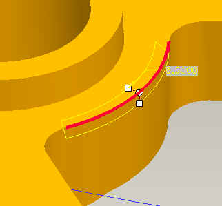

CAD Knecht
Sehen Sie sich das Profil von CAD Knecht an!   Senden Sie eine Private Message an CAD Knecht  Schreiben Sie einen Gästebucheintrag für CAD Knecht
Beiträge: 19
Registriert: 20.08.2004
erstellt am: 24. Aug. 2004 14:04    Editieren oder löschen Sie diesen Beitrag!  <-- editieren / zitieren -->   Antwort mit Zitat in Fett Antwort mit kursivem Zitat    Unities abgeben: 1 Unity (wenig hilfreich, aber dennoch)2 Unities3 Unities4 Unities5 Unities6 Unities7 Unities8 Unities9 Unities10 Unities Nur für scanetti 10 Unities + Antwort hilfreich
rundungen.prt.zip
Im Anhang befindet sich ein Teil. Die rote Linie (siehe jpg) soll einmal ein Radius werden und im Bogen auslaufen. Das gieng im alten Pro/E wohl unter dem Rundungs-tool, also ohne Materialschnitt...
Wisst ihr, wie das mit dem Rundungstool in Wildfire geht?

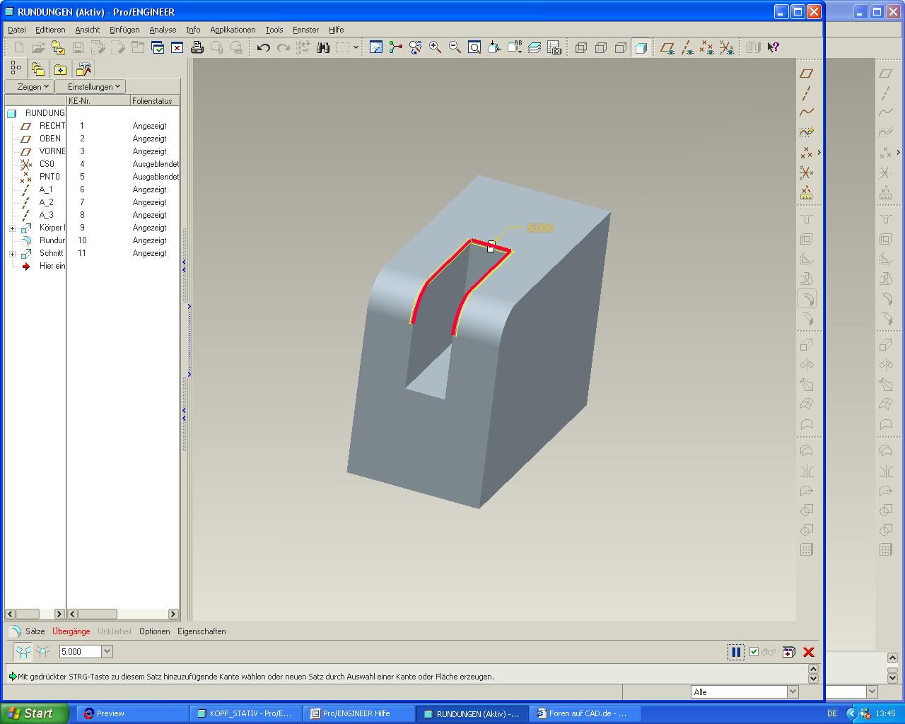

erstellt am: 24. Aug. 2004 15:21    Editieren oder löschen Sie diesen Beitrag!  <-- editieren / zitieren -->   Antwort mit Zitat in Fett Antwort mit kursivem Zitat    Unities abgeben: 1 Unity (wenig hilfreich, aber dennoch)2 Unities3 Unities4 Unities5 Unities6 Unities7 Unities8 Unities9 Unities10 Unities Nur für scanetti 10 Unities + Antwort hilfreich
rundungen.prt.zip
Was meinst du?
Hab mal zwei Möglichkeiten angehängt

erstellt am: 24. Aug. 2004 15:57    Editieren oder löschen Sie diesen Beitrag!  <-- editieren / zitieren -->   Antwort mit Zitat in Fett Antwort mit kursivem Zitat    Unities abgeben: 1 Unity (wenig hilfreich, aber dennoch)2 Unities3 Unities4 Unities5 Unities6 Unities7 Unities8 Unities9 Unities10 Unities Nur für scanetti 10 Unities + Antwort hilfreich
rundungen.prt.zip
Jou os, Volltreffer!
Ich habe dein teil mal nachvollzogen. Technisch ist es klar, aber eine Kleinigkeit stört mich noch:
Zunächst habe ich die gesamte Kurve angeklickt, dann habe ich gemacht "Radien hinzufügen" und die Referenzen vergeben. Jetzt ist das bei mir aber durcheinander und nicht so schön sortier wie bei Dir. Verrätst Du mir, wie das geht?

erstellt am: 24. Aug. 2004 16:05    Editieren oder löschen Sie diesen Beitrag!  <-- editieren / zitieren -->   Antwort mit Zitat in Fett Antwort mit kursivem Zitat    Unities abgeben: 1 Unity (wenig hilfreich, aber dennoch)2 Unities3 Unities4 Unities5 Unities6 Unities7 Unities8 Unities9 Unities10 Unities Nur für scanetti 10 Unities + Antwort hilfreich
Du kannst doch die Radien dorthin ziehen wo du willst.
Einfach am jeweiligen Radius den handle anfassen und ihn an die richtige Stelle ziehen. Den Rest mit der jeweiligen Werteingabe regeln.

erstellt am: 24. Aug. 2004 16:18    Editieren oder löschen Sie diesen Beitrag!  <-- editieren / zitieren -->   Antwort mit Zitat in Fett Antwort mit kursivem Zitat    Unities abgeben: 1 Unity (wenig hilfreich, aber dennoch)2 Unities3 Unities4 Unities5 Unities6 Unities7 Unities8 Unities9 Unities10 Unities Nur für scanetti 10 Unities + Antwort hilfreich
Alos mit rumziehen geht da bei mir nix. Aber ich hab gerade gemerkt, dass wenn man die Rundungen ausführt und dann wieder öffnet, sie automatisch sortiert sind
Also, Vielen Dank, dass Du mir ein bischen Pro/E beigebracht hast!
