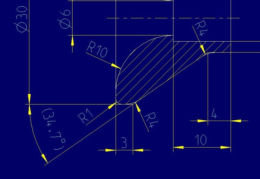

Hallo Einstellungsspezialisten
Gibt es eine Möglichkeit bei ProE 2001 den Abstand des Winkelmasses über der Masslinie einzustellen? Die Einstellung: 'angdim_text_orientation' möchte ich auf 'parallel_above' lassen. Ich hätte nur gerne das Mass näher bei der Linie.

meines Wissens ist das nur für alle Bemassungen möglich, leider weiss ich nicht mehr an welcher Stelle, bzw. welche Option das ist.
Hatte ein ähnliches Problem mal in der Version 20 bearbeitet, ist jetzt aber schon aus meinem Langzeitspeicher (wenn vorhanden) gelöscht.
Alternativ für nur ein Mass:
Winkelbemassung erzeugen, Masszahl auslenden über "{0:@O}" O anstatt D einsetzen unter Bemassungseigenschaften, Notiz (paramtrisch) erzeugen, an passender Stelle plazieren und mit der erzeugten Bemassung verknüpfen.
Gruss Jürgen
Ok, die Lösung ist umständlich...

Danke 'war ich das etwa'
Ich hab schon ne Weile nach der  config-option für die Versatzangabe bei Winkelmassen gesucht... Ich konnte sie aber leider nicht finden...
Deine 'Lösung' ist nicht wirklich machbar. Erstens stört es mich  bei allen Winkelmassen und zweitens wäre es 'pfusch' ;-)
Danke für den Lösungsansatz. Vielleicht muss ich ja einmal bei einer Zeichnung, für eine Kundenpräsentation pfuschen...

Hallo Leute!
Ich stelle diesem Beitrag nochmal nach oben, da ich genau dasselbe problem habe und es auch weder gut noch praktisch finde jedesmal ein gefaketes mass einzutragen.
KANN IRGENDJEMAND HELFEN ?
und falls nicht, dann bitte ich die Admins um weitergabe, die Abstände sind wirklich wesentlich zu gross!

Hi zusammen,
IMHO hatten wir dass vor ein paar Wochen auch schon mal hier ( http://ww3.cad.de/foren/ubb/Forum12/HTML/002314.shtml ). Die traurige Antwort ist:
Nein
